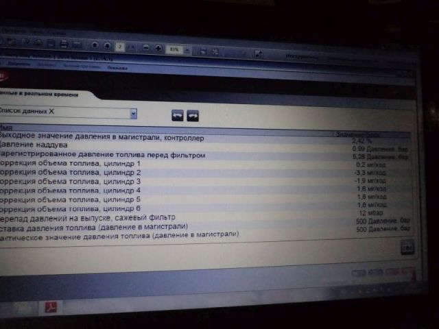

Добрый день. Может вопрос не в той теме, но в теме Common Rail совсем как то тихо...
Да и человека, которых хочет понять на чём строится диагностика Heavy Truck, можно приравнять к перевозчикам :)

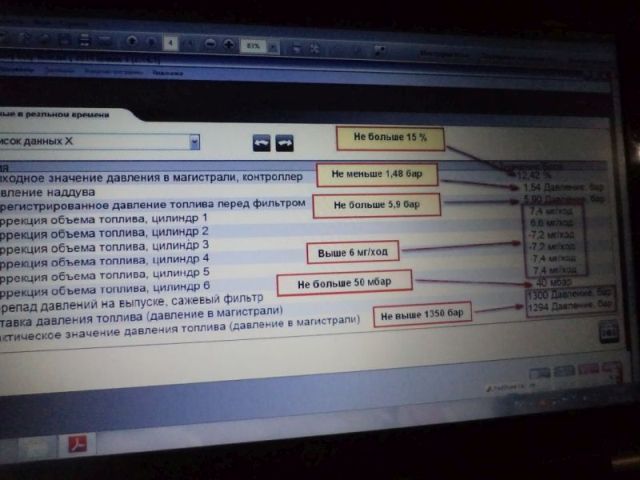

В общем, на двух фотках основные параметры при диагностике MAN c системой EDC7, от которой можно протянуть цепочку и к российским грузовикам и к китайским...ну если ещё Cummins не забыть...
Первая фотка с ХХ...вторая с полным газом.
Если я что-то понимаю, на ХХ нужно особенно отнестись к положению клапана MTProp, он же дозатор, он же ZMR...
Около 6% он может выкинуть ошибки по давлению в CR....и чем процент его открытия меньше - тем лучше...Сейчас на ХХ-2.42% на полной педали - 12.32%
Наддув. На ХХ около 0,99 Bar...На оборотах и при полной нагрузке - 1.54 Bar
Расчётное и реальное давление что на ХХ что при нагрузке совпадают...500/500 и 1300/1294...что в общем и является залогом хорошей работы двигателя и отсутствия серьёзных проблем..
То что на фотках - не моя работа..просто нашёл картинки при изучении...и квадратики со стрелками тоже. Но люди, снимающие показания анонсировали эти параметры как показатели стабильной работы трака на ХХ и при педали в пол, что аналогично полной нагрузке..
Ну и вопрос - при таких параметрах снятых с AutoCom можно сказать, что двигатель бодрый? Я так думаю, что дозатор топлива, по которому можно косвенно судить о состоянии форсунок вообще творит чудеса, сместившись к 2,43%?

Re: Типовые параметры EDC7 MAN TGX
Евген1969 писал(а):при таких параметрах снятых с AutoCom можно сказать, что двигатель бодрый?
- можно,
но не двигатель в целом, а топливная аппаратура.
Евген1969 писал(а):Я так думаю, что дозатор топлива, по которому можно косвенно судить о состоянии форсунок вообще творит чудеса, сместившись к 2,43%?
- никаких чудес. Всё адекватно.

Так а вопрос то в чем ???
По первой картинке состояние топл - идеальное.
2,4% открытия вообще не встречал.

valera008 писал(а):Так а вопрос то в чем ???
Вопрос №1 - можно ли считать эти параметры как нормальные..что на ХХ, что при полной нагрузке....
Вопрос №2 - можно ли показания дозатора больше 6% процентов считать первым показателем отсутствия гидроплотности форсунок или форсунки в системе Common Rail? И если этот процент больше 6 и вылетают ошибки по давления в Rail и коррекции не совсем адекватные - то нужно просто глушить каждую форсунки и следить за поведением дозатора...и при глушении одной из шести форсунок всё придёт в норму...ну конечно при условии рабочего дозатора и стороны низкого давления...
Вопрос 1: параметры допустимые, но не идеал. Примерно 50%
Вопрос 2: НЕТ. Есть определённая последовательность проверок и по их результатам не раз так на сам насос выходил.
Может быть да, но может и нет.
Это расчетная величина заполнения рампы.
Сообщение Евген1969 »
acckiy писал(а):Может быть да, но может и нет.
Так это понятно...нужно учитывать какой сам дозатор...нормально открытый или нормально закрытый...и что будет делать он, при подаче на его ШИМ сигнала...или открывать доступ топлива в плунжерную секцию или перекрывать...
