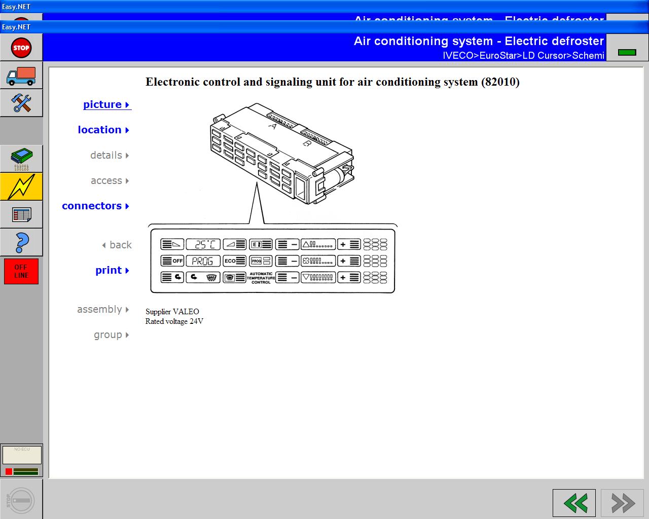

За что отвечают заслонки - понятно. Они такие же как и с механическим управление печкой. Схемы тоже есть. А вот то что выкинули компоненты кондиционера плохо. Блок проверяет наличие компрессора, датчиков хладагента. температуры и т.д. Так что у тебя будут проблемы.

Я не выкидывал, оно так уже было. Полагаю ВЫ правы. БУ не видит присутствия положенного кондиционера и поэтому не даёт команды на управления 2-х заслонок. На ноги поток воздуха направил путём подачи напряжения к приводу соответствующей заслонке. Из неудобств осталось: невозможность регулирования температуры обдува.
На сколько сложно для БУ создать "иллюзию" присутствия кондиционера?
P.S. ВАМ хорошо. У ВАС есть EASY.NET :(
