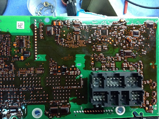

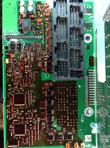

Привет всем. Нужна помощь. на данном Mercedes ACTROS 2008 год было перетерта проводка соединения прицепа, после восстановления проводки появилась проблема, при подключения прицепа поворотники мигают быстро . В блоке GM висят ошибки
03644 Сигнал поворота прицепа слева -//-
03744 Сигнал поворота прицепа справа -//-
Может ли проблема быть в самом блоке GM ? спасибо

блок GM вскрыл, на визуальный осмотр все чиста. а не подскажите что там может сгореть.
сегодня попробую провода прозвонить .

если провода целые и на машине повороты работают тогда в блоке накрылся контролер прицепа

а вы можете на фотке показать тот контролер
фото 2.jpg (145.96 КБ) 12629 просмотров

может кто покажет контролер на плате который отвечает за прицеп
