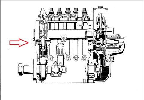

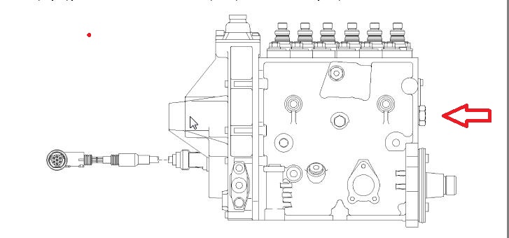

аккуратнее. за пробкой шайба\направляющая.не уроните.
MS5
MS5
6.1
6.1
