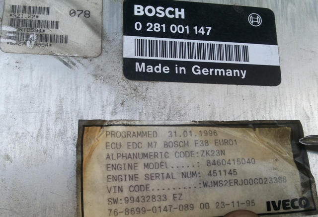

Здравствуйте, имеется двигатель IVECO 8460415040 с электронной педалью газа (провода от нее оторваны к сожалению) конструкция 1996 года, проблема в том что проводка двигателя вовсе не подключена а двигатель указанный выше поставили вместо стоявшего там китайского.... теперь нужно подключить проводку двигателя и совместить ее с проводкой кабины и т.д. этого китайского грузовика... но схемы электропроводки двигателя IVECO у меня нет, где можно найти ее? Или возможно кто то поделится этой схемкой? Картинку блока управления и наклейки с обратной стороны блока управления прилагаю...

блок управления с одной фишкой, а в вашем мануале две фишки.... описаный мною двигатель имеет имеет тнвд с круглой фишкой там 7 контактов, внутри тнвд двухпроводный клапан на который подается плюс и переменный сигнал, пото датчик с тремя проводами и датчик с двумя проводами, идин из них датчик температуры топлива а другой датчик положения рейки.... такая же система на сканиях ставилась... блок за спинкой пассажирского сиденья на стенку кабины изнутри крепится, там же жестянка с релюшками висит....
Re: подключение двигателя IVECO
EDC М7 ищите схему
RF-081

Нет в интернете в свободном доступе... поэтому сюда пишу... смотрел в имеющихся программах по диагностике, содержащих информацию по двигателям, там тоже нет такого двигателя.... вот думаю, как узнать на каких движках еще применяется такая система впрыска? Еще вопрос, есть ли программы с автодатой, в которых точно есть распиновка блока EDC M7 и схема электропроводки на него? Если можно, то подскажите как ориентироваться, я ведь не знаю все марки машин и их модели двигателей на которых применялась такая система впрыска...

Я тренировался с М7 на Iveco. В TEXA брал схему,ей и пользовался. TEXA больше нема. А схема распечатанная осталась. Если устраивает-сфоткаю и вышлю. Давай почту. Ваш мотор 8460,у меня был 8210. Схема EDC M7,думаю,одна и та же. А также сравнишь с Scania EDC M7. Очень похоже.

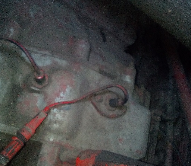

Ребят, сам ищу схему на этот раритет :D Есть текса в последней версии почти такаяже схема! Но там брет =)
И чтоб не начинать новую тему, в чем может быть проблема в такой ивеке (блок М7) не развивает обороты больше 1600 что проверить ? Машина не дымит расход 50л =)) Из ошибок обрыв датчика ОЖ
igor-dvs73
Сообщения: 566
Откуда: Россия,Валдай
Сообщение igor-dvs73 »
Никакой там не бред. А эти два датчика у тебя подключены? Можешь отключить и ездить дальше. Один датчик в тнвд,второй сигнал с генератора. А с температурой разбирайся.
