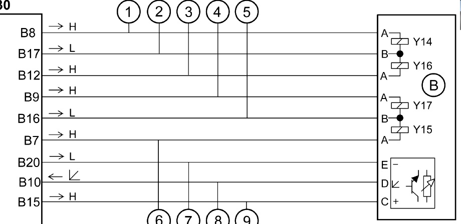

Добрый день. Подскажите возможно проверить электрическую часть датчика положения штока при снятом ЭПУ
Источник
МишаДиагност
Сообщения: 345
Откуда: Россия, Новороссийск
Re: ЭПУ Astronic
Сообщение МишаДиагност »
Сам не смотрел какой там сигнал, но судя по схеме подключения - на выходе ЭПУ, аналоговый сигнал. поправьте если ошибаюсь. Думаю на "столе" возможно подключить и отследить сигнал.

а зачем тогда в эпу стоит компаратор?
Re: ЭПУ Astronic
а что мешает ЭПУ подключить к блоку управления и через диагностику посмотреть? если плата датчика утонула, то обычно замена всего ЭПУ.
Re: ЭПУ Astronic
syava писал(а):У
parsh писал(а):а зачем тогда в эпу стоит компаратор?
это не компаратор,эта платка с индуктивного датчика переводит в аналоговый сигнал ,у меня стенд есть для тестирования ЭПУ,еще там часто клапана зависают,тоже полезно проверить.
Да и платка эта питается 5ти вольтами,и уровни соответственно такие

Заморочился этими ЭПУшками, есть с Volvo (geartronic) и с MANa. Обнаружил такую разницу: на одной (geartronic) сигнал датчика от 4,1В (поршень вышел) до 0.0в (поршень упехнут до упора), на другой (as-tronic) от 4,5 до 0,5 В.
В случае с той, что с volvo: брешит датчик? Или же все-таки конструктивные особенности двух разных коробок. Никто не менял датчики местами между ними?
