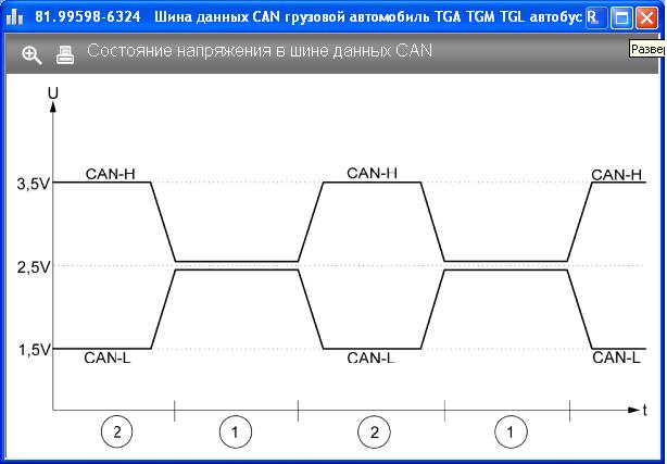

DenisVV
Сообщения: 185
Откуда: Россия, Мячково
Re: MAN TGA 18 460 нет запуска
Сообщение DenisVV »
Примерно так если осциллографом смотреть
