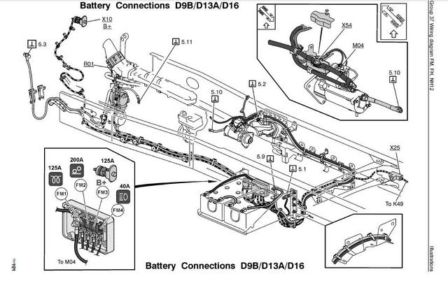

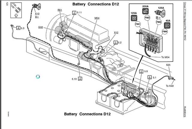

Re: лампа зарядки на VOLVO FH
борис, а вы не пробывали сначала поднимать капот\кабину , а потом спрашивать? Питание и масса идут по пути акб-стартер-гена-кабина. их прекрасно видно.
Sergey1976
Сообщения: 22
Зарегистрирован: Пт янв 09, 2015 10:29 pm
Откуда: Раша, Екатеринбург
Сообщение Sergey1976 »
Куранычу. Схема не та, хотя согласен, кто хочет увидеть, тот увидит. (провода)
Sergey1976 писал(а):Куранычу. Схема не та
Извиняюсь.Исправляюсь. не обратил внимания,что 13-й мотор.
Хотя толку то? Там скорей всего АДР, и отсюда понеслась......
