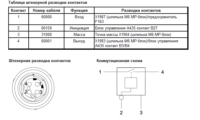

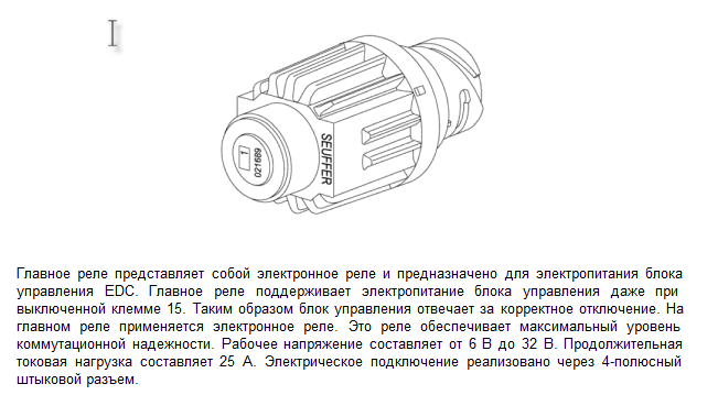

ух ты а тазик как ся чуствует заводится все говорит типа нормально (ток это не датчик) такое кругленькое ну с ребрышками и разьемчик так сверху вниз смотрит ....)))
Мне от интересно каким таким образом оно там все поплавилось ....
чет на это похоже ....

может поможет .....))))

NIK999,еще раз спасибо,а то наш man cats какой то обрубленный,ни хрена в нем нет.
