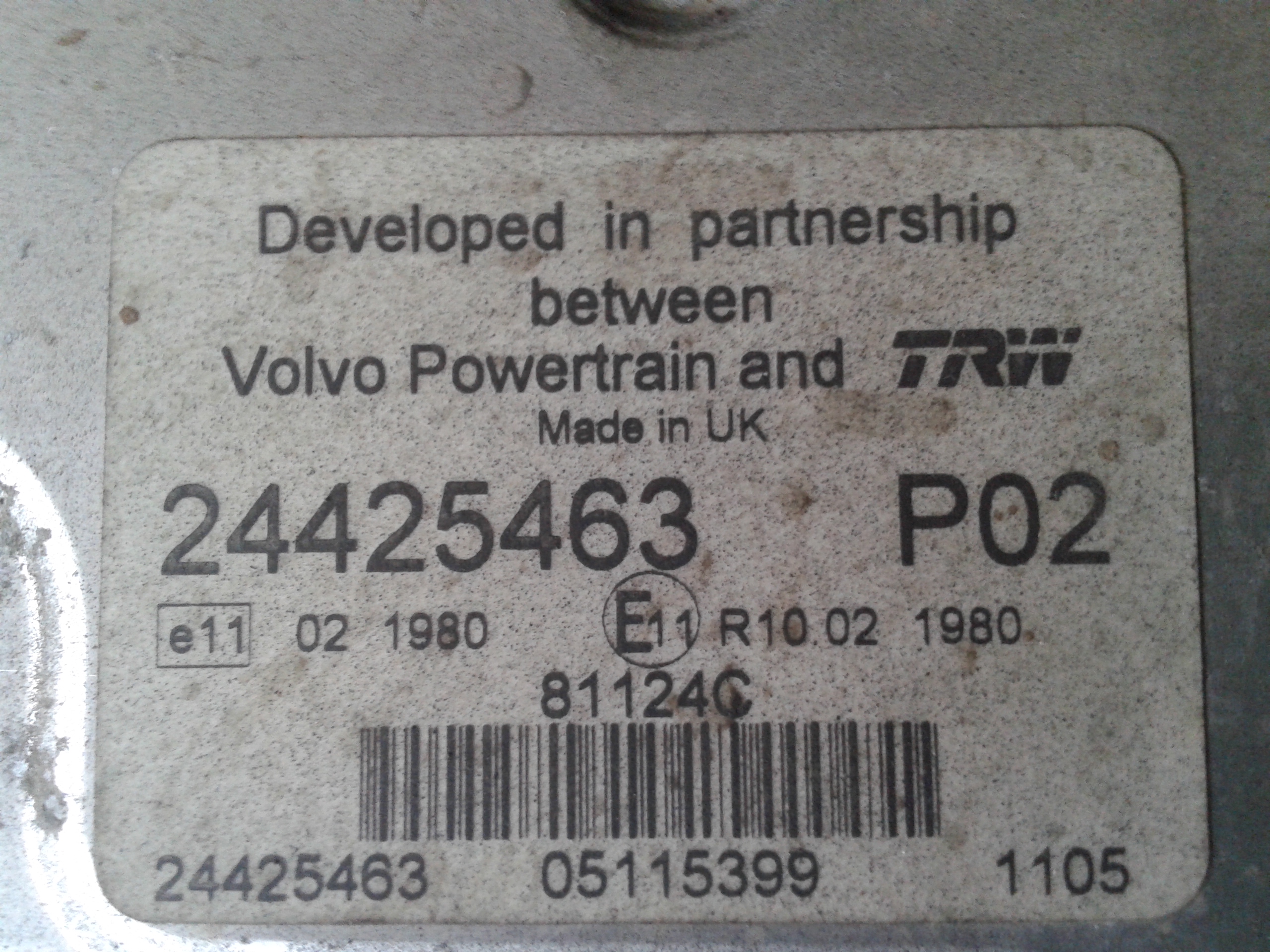

всем привет! рено заводится через раз. сделал диагностику по всей машинки висит только ошибка в eecu 161 12 003 (VIN-идентификационный номер неисправность компонентов). диагностику делал автокомом и Jaltestom. по данным вин видит адекватно. в vecu и eecu вин совпадает. пока уехал на разгрузку. ткните носом куда копать? я так понимаю комп стартануть не может?

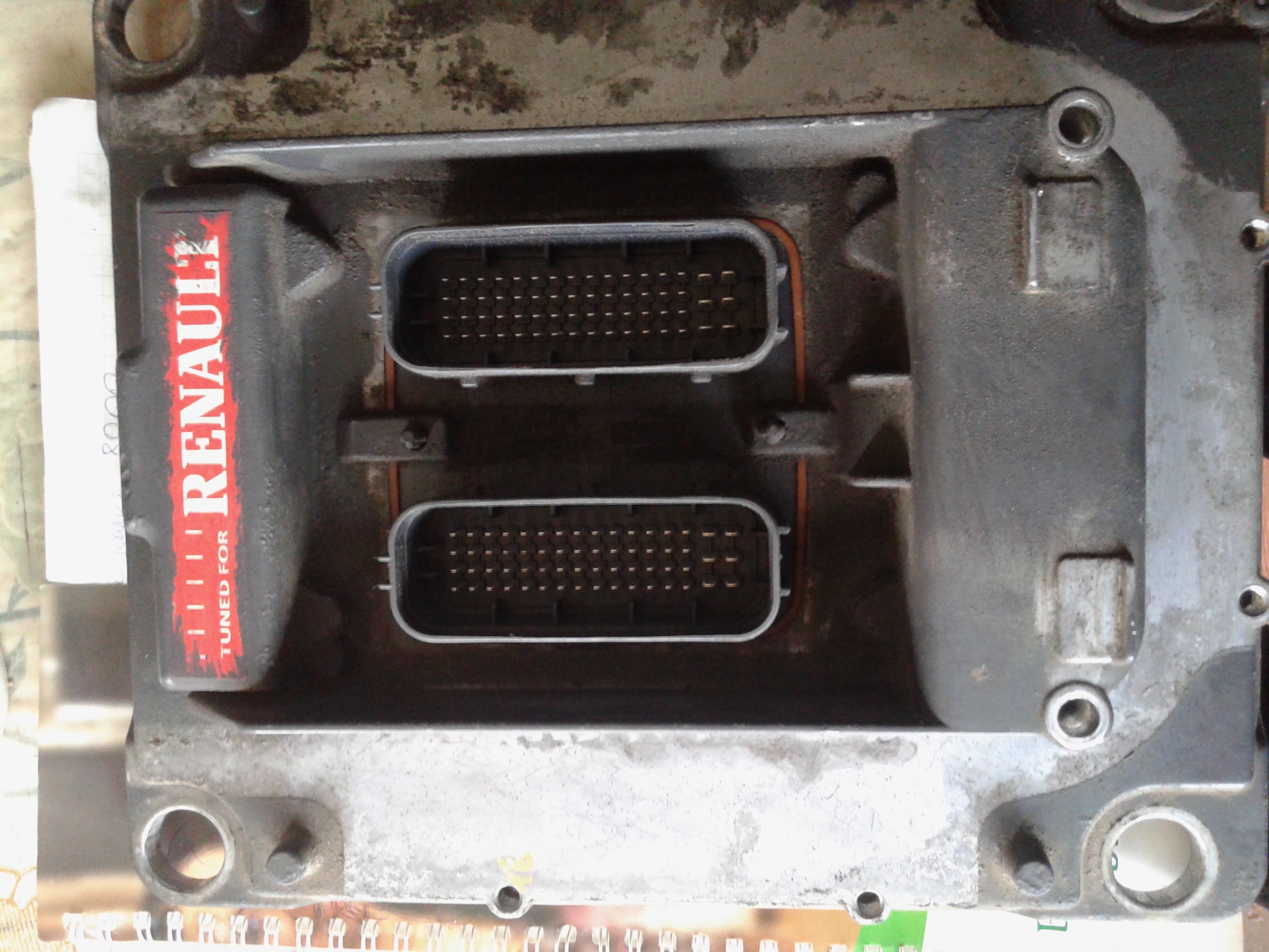

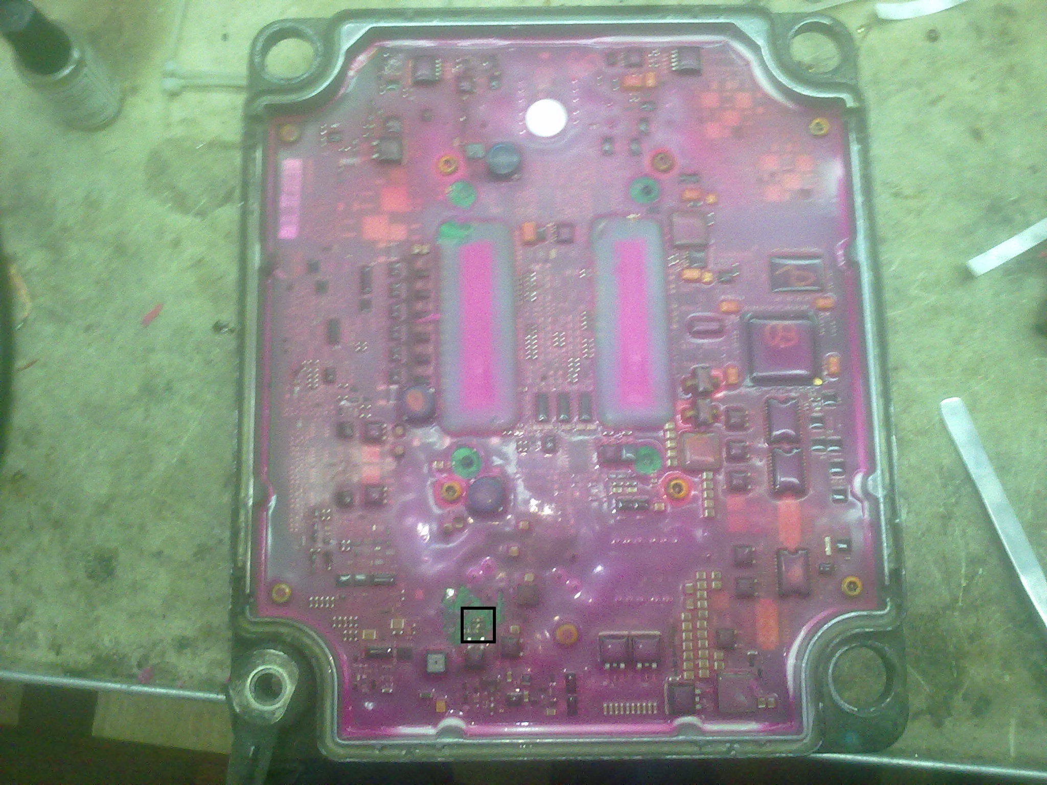

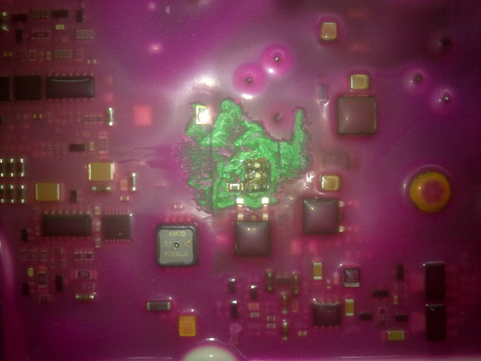

питание масса все живое, вскрыл мозги там стоят три сопротивления выгорели если кто знает подскажите какой наминал стоит на фото выделено черным?

Re: renault magnum 480 dxi 2005 не заводится
10 Ом

поставил сопротивление проверил ключ на который они идут все нормально. ошибка не ушла, машина не заводится. народ помогите расшифровать ошибку 161 12 003 может автоком с джалтестом врут?
vadik777 писал(а):поставил сопротивление проверил ключ на который они идут все нормально.
Если не секрет то какое поставил там три в паралель по 10 Ом
Думаю эти сопротивления не имеют отношения к проблеме!
