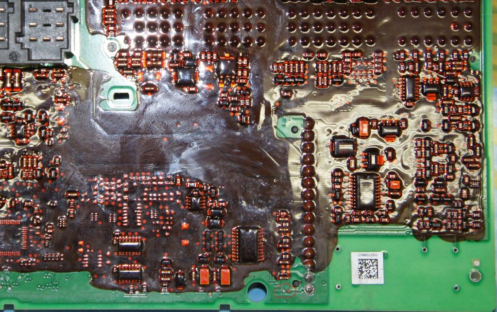

Всем добрый вечер!
ДРУГИ! помогите! не хватает элемента, донора нет, и, не знаю что там было.
Выручайте!

Так что диагноза-стар пишет?
Найти фото будет наверно трудно...

диагноза ни чего не пишет! так-как линия завязана через этот модуль. и бортовой в блоки не пускает, да-же в меню! вообще ни чего не работает! ни радио, ни свет, ни стоп, НИЧЕГО!!
Мне уже сказали, что там было.

По фото не хватает кондера,но он такой эфект не вызовит!

syava писал(а):По фото не хватает кондера,но он такой эфект не вызовит!
То-же думал кондер, но остатки элемента показали сопротивление, хотя Х-З!
Если он купался,то может и не только сопротивление показовать,а и вовсе замкнут быть

Поставили сопротивление на 175 кОм (ОГРОМНОЕ СПАСИБО за помощь), авто запустили, все органы заработали. Но не могу связаться с передним модулем "FM".

Проблема аналогичная. На больном блоке отсутствует элемент, что на фото в первом посте. Блок мертвый, стар диагнозис его не видит, потребители мертвые и т.п.
Взял учебный блок, чтоб померять. По словам коллег он рабочий, но с нерабочими дворниками. Открыл, распаял колодки и обалдел: на нем это место оказалось конкретно подгнившим, интересующий элемент на месте был (резистор, конденсатор??), но при попытке почистить отвалился, отвалились и его металлические выводы, все гнилое, маркировка корпуса нечитаема. Померять не получается. Теперь на руках два блока с одной бедой.
Может ли кто-нибудь посмотреть, что это за элемент и какого номинала? Выше написали про резистор 175кОм, так ли это? Там точно не конденсатор?
Был бы очень благодарен! В автоделе недавно, важно себя показать, пока о гонорарах сколь-нибудь значимых речь и не идет.

Аналогичная ситуация,что там за элемент стоит,подскажите пожалуйста,тоже отгорел,ни чего не прочитать.
