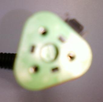

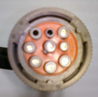

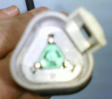

Для диагностики двигателей Cummins, устанавливаемых на КАМАЗ всегда имеется два диагностических разъема: круглый - 9 пин (располагается под передней облицовкой либо болтается за бачком омывателя стеклоочистителя) и треугольный - 3 пин (находится рядом с блоком управления под кабиной автомобиля, обычно приклепляется к жгуту отходящему от блока управления). Распиновки в Insite не нашел. Протоколы диагностики Cummins - CAN, J1939, J1708. КАМАЗ диагностируется по CAN(J1939). К круглому разъему обычно, как помню, подходят четыре провода - два их них - это питание (масса и +), и два для диагностики (CAN Hi и CAN Lo). Куда какой пин определить тестером. Я могу и ошибаться. Ниже изображения разъемов диагностических кабелей.
вид треугольного разъема
Вид круглого разъема

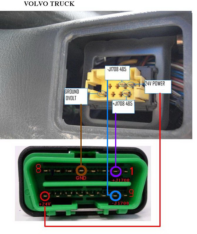

VOLVO

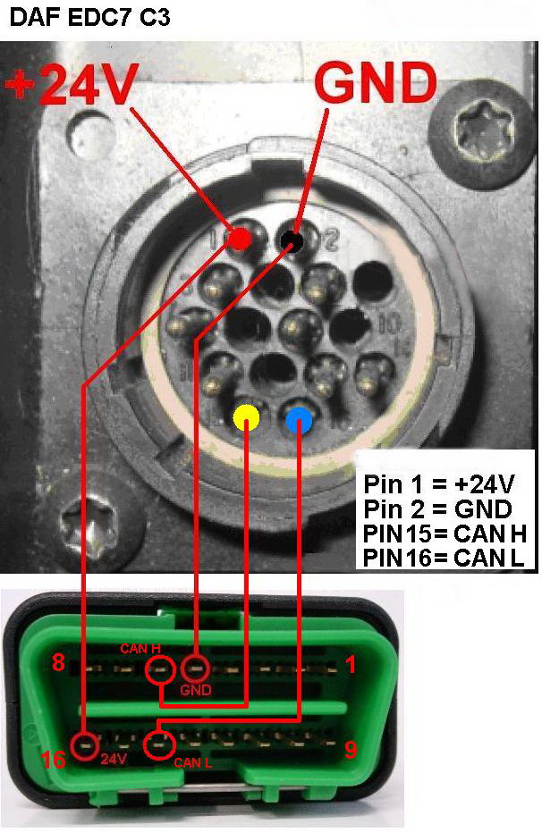

DAF распиновка с CAN шиной

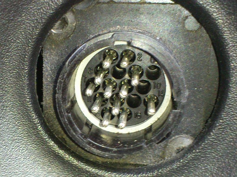

Приветствую! Кто сможет подсказать распиновку диагностического разъема DAF XF95 ?
фото прилагаю.
