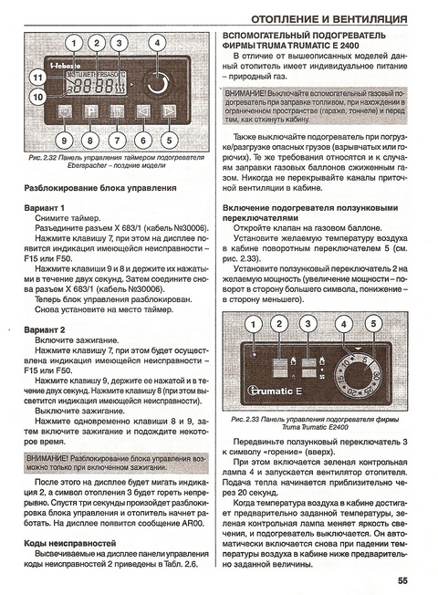

Сине-беленький проводок для диагностики, пользуюсь обычным эберовским пультом, проводки на "крокодильчиках" и никаких разъемов.
Re: Как разблокировать блок управления eberspacher ?
Толик 23 писал(а):Сине-беленький проводок для диагностики, пользуюсь обычным эберовским пультом, проводки на "крокодильчиках" и никаких разъемов.
аналогично. тоже пользую для этих целей пульт МАНа. схема подключения в любом мануале по Шпехеру, метод разблокировки в любой книжке по МАНу но на всякий....
Надо будет тоже как-нибудь попробовать.
P.S. Надеюсь они ничего не перепутали - а то на картинке к еберу пульт от вебасты )))
Толик 23
Сообщения: 415
Откуда: Казахстан, Шымкент
Сообщение Толик 23 »
Обсолютно ничего не перепутано. Если дальше читать, то ошибки эбера, а производитель данных пультов Hella.
