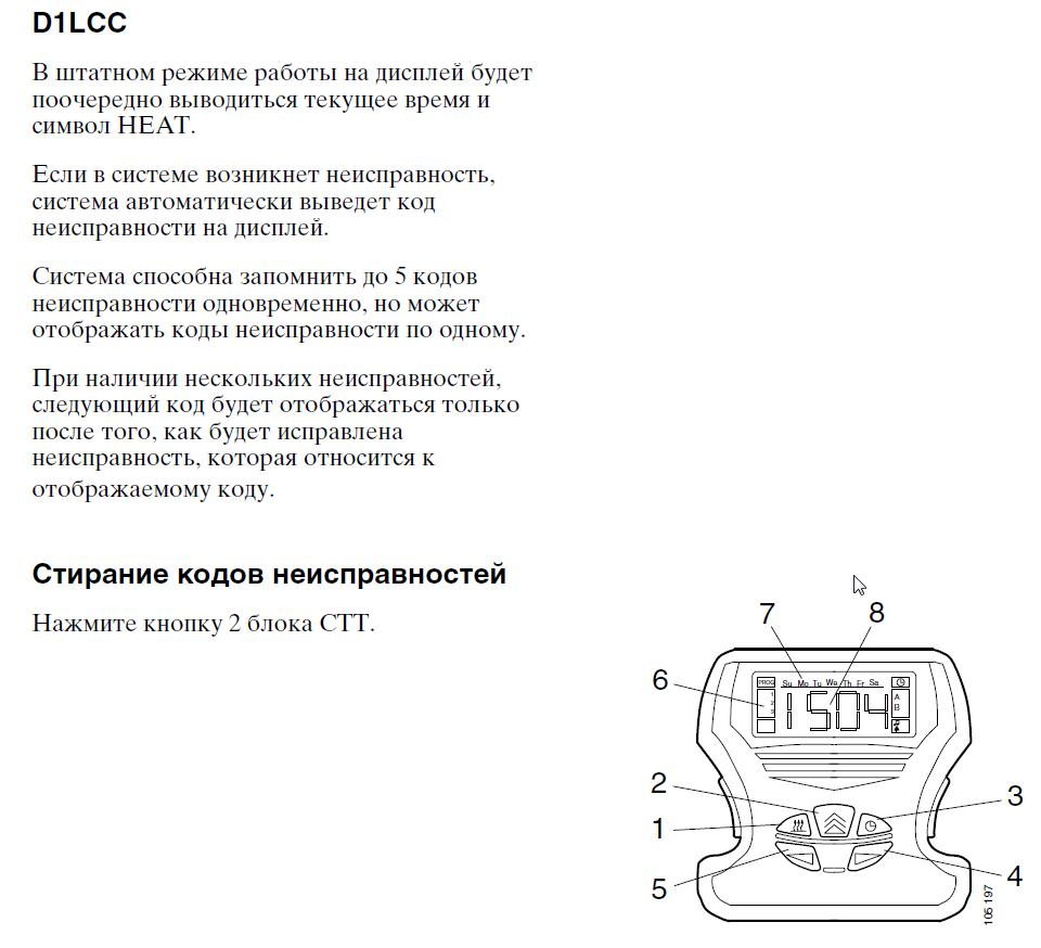

Совершенно верно. Ошибка е44. Она не стирается. Она запоминается и убрать ее никак нельзя. Так как блок заблокировался. Но можно его разблокировать. Цена процедуры около 1000 рублей. Вот хочу узнать , может кто то все таки знает как. ?

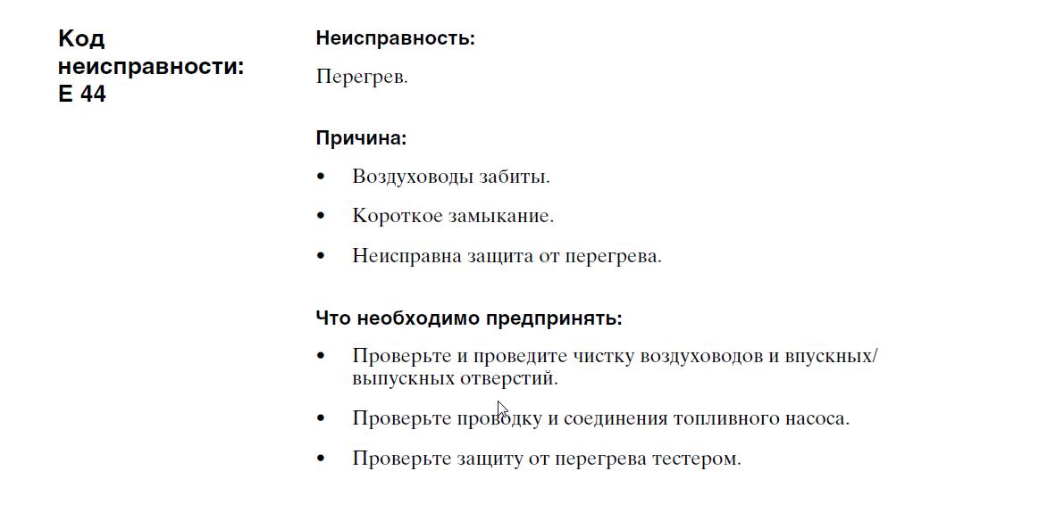

Re: Как разблокировать блок управления eberspacher ?
Xobotov писал(а):Совершенно верно. Ошибка е44. Она не стирается. Она запоминается и убрать ее никак нельзя. Так как блок заблокировался. Но можно его разблокировать. Цена процедуры около 1000 рублей. Вот хочу узнать , может кто то все таки знает как. ?
там же русским по белому написано, если ошибка активная(не стираеться) проверяйте защиту от перегрева (датчик
