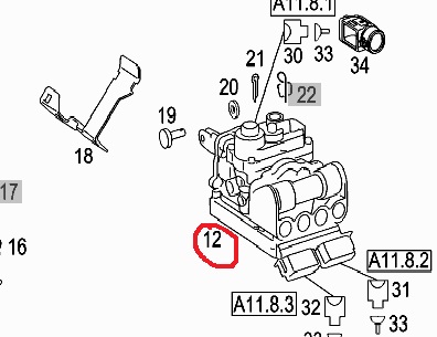

Чето в дебри залезли..
стоял изначально компакт Cbu с 4s\3m, видимо накрылся, заменили на другой Cbu с 4s\4m
Re: ATEGO EPB
Vin просили не спроста.
Я смотрел по WDB970......
Там Compact с клапанами во всех трёх вариантах системы.

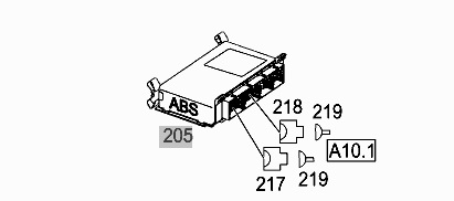

Странный автомобиль. По vin в EPC пробивается блок ABS( в VEDOC как BS), стоящий справа в панели. И задний модулятор. WIS чего то завис :roll: :mrgreen:
Re: ATEGO EPB
Новый точечный рисунок.jpg (26.46 КБ) 13009 просмотров
Новый точечный рисунок.jpg (37.1 КБ) 13009 просмотров
Re: ATEGO EPB
Мой вердикт: установите то, что должно быть, и не мучайтесь.

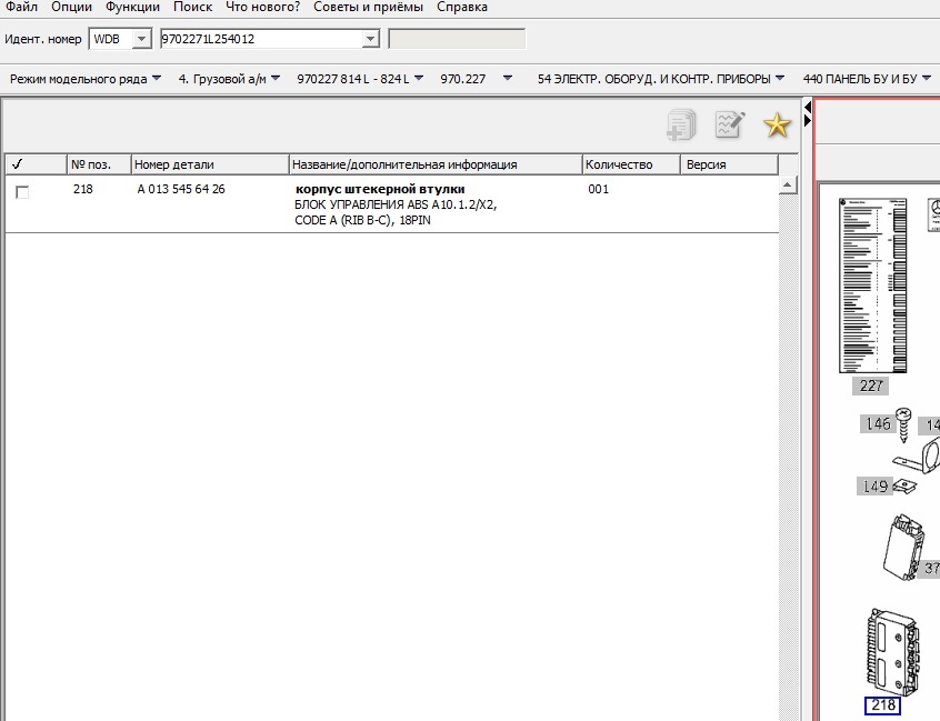

Re: ATEGO EPB
Никакой блок ABS там не пробивается.
Новый точечный рисунок.jpg (85.93 КБ) 13009 просмотров
Re: ATEGO EPB
Новый точечный рисунок.jpg (14.18 КБ) 13008 просмотров
Re: ATEGO EPB
218 это разъём.
