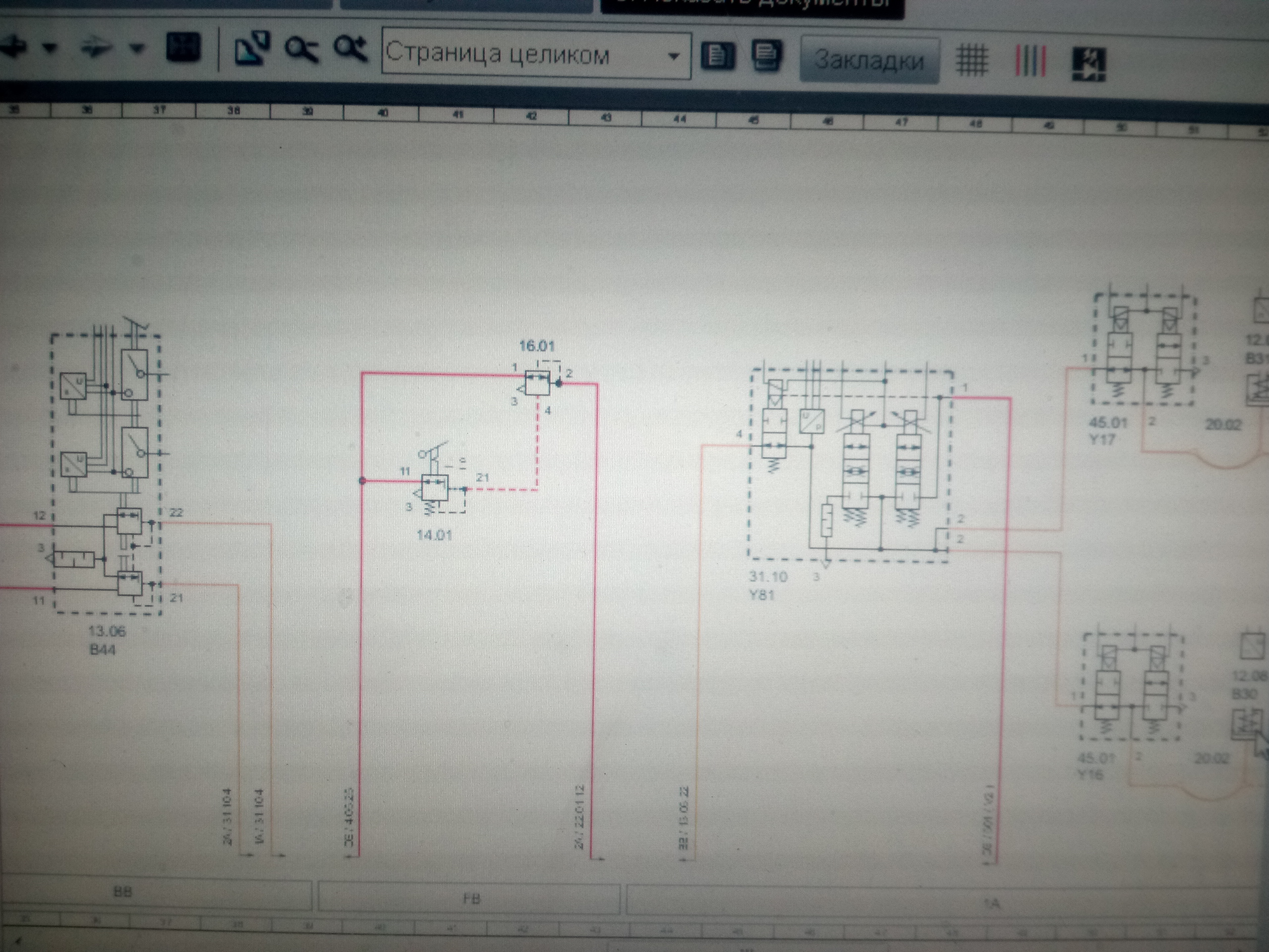

den_2001 писал(а): А это что за новая система такая?
[G] EBS Compact 4S/3M (841 100 532 0)
где тут клапана???
Re: ATEGO EPB
45.01 это и есть клапана.
Это 3х канальная система EBP.

den_2001 писал(а):45.01 это и есть клапана.
Я верю что на схеме так и есть, на на данном авто их не было в природе, пины были пустые... и схема приведенная мно выше соответствует тому что установлено на авто...
и на кронштенах где трубка со шлангом крепится нет отверстий под крепления клапана...
