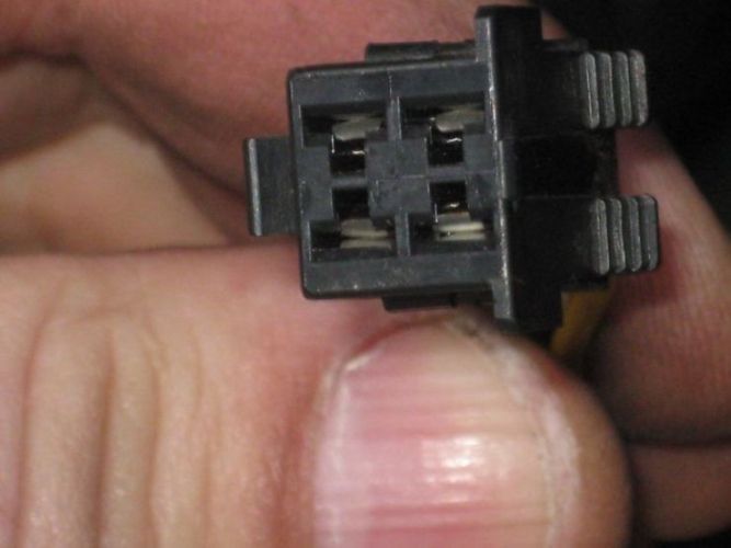

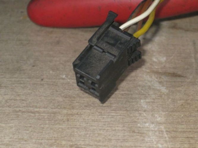

Разём диагностики, возле блока, он не всегда похож, на то что вы ожидали увидить. провода 013 и 003 вам надо.
perevoz999
Сообщения: 220
Откуда: Беларусь, Минск
Re: Neoplan система Knorr-Bremse ABS/ASR
Сообщение perevoz999 »
Anatoli писал(а):Разём диагностики, возле блока, он не всегда похож, на то что вы ожидали увидить. провода 013 и 003 вам надо.
Диаг разьем ABS 2.JPG (38.26 КБ) 11955 просмотров
Диаг разьем ABS 1.JPG (46.91 КБ) 11955 просмотров
perevoz999
Сообщения: 220
по идее такой должен быть
31, 120, 013, 003 там провода.
