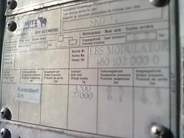

Ок и перед этим фотку шильдика с прицепа

с осей или с чего?

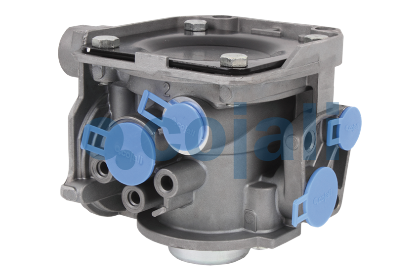

А вот из за этой приблуды не может вылезать эти проблемы,есть сомнения на правильную установку двух датчиком которые с ней шли в комплекте,может перепутал их местами и после его замены на новый одна ошибка пропала?

как то не так сфоткал

залез под прицеп,послушал при нажатии на педаль ,в модуле две разгрузки ,отпускаешь тормоза с одной воздух пшикает а со второй нет!вопрос????
