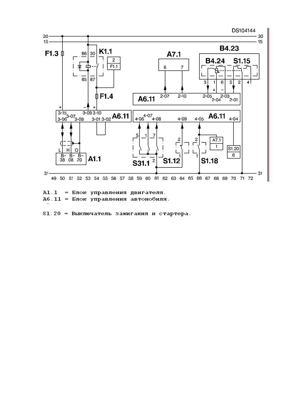

MasTak писал(а):Расскажите потом, какие там сбои были.... в программе :D
MasTak пожалуйста обьясните что это-одни тэги не знаю чем это открыть. если это программа то каким боком к не подойти, уже голова стала тэтраидная.
С уважением Сергей

Там 2 файла, в формате *.xps
Один- кусок из реновской документации, второй - из бошевского изитроника. Весь файл по этическим соображениям выкладывать не буду.

ссм
Сообщения: 8
Зарегистрирован: Чт сен 02, 2010 1:47 pm
Откуда: moscow
Сообщение ссм »
Спасибо MasTak я все посмотрел но это не совсем то что нужно. Во вложении схем ECU с адресацией проводов.Меня интересует цепь S!.20,
которая идет на блок A6.11- это блок управления автомобилем.Схема подключения этого блока и его распиновка мне неизвестна.Это есть в тексе но ее у меня нет.
