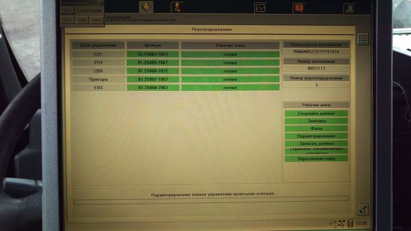

Вечер добрый. Нужна помощь знающий.
MAN TGL 12.180
Коротнул предохранитель на моторе под крышкой. Кто-то редиска подложил шуруп который в неподходящий момент нашел куда прислонится.
Далее При включении зажигания Пишет Отказ EDC.
Man Cats видит все блоки при переоборудовании все пункты зеленые. Отдельно можно зайти в FFR и EDC Но не заводится Отказ EDC.

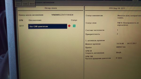

По ошибкам которые не стираются FFR 3277 Нет Can двигателя
EDC 2 ошибки 609 Состояние отключения CAN1
3077 Деблокировка имобилайзера: Недостаточно обьема из-за таймаута при отправке FFR-ID (Отправка FFR-ID из FFR в блок управления EDC в течении установленного времени прервана с состоянием "готовность еще не достигнута" т. е. блок управления EDC не распознает номер FFR-ID за установленый промежуток времени
Имобилайзера нет на машине Ключи без чипа.

Может не в шурупе дело. а сам блок EDC погиб вместе с предом? Такие поломки должен устранять знающий человек, т.к. есть много подводных камней. Хотя на скрине CATS ,там есть подсказки.
