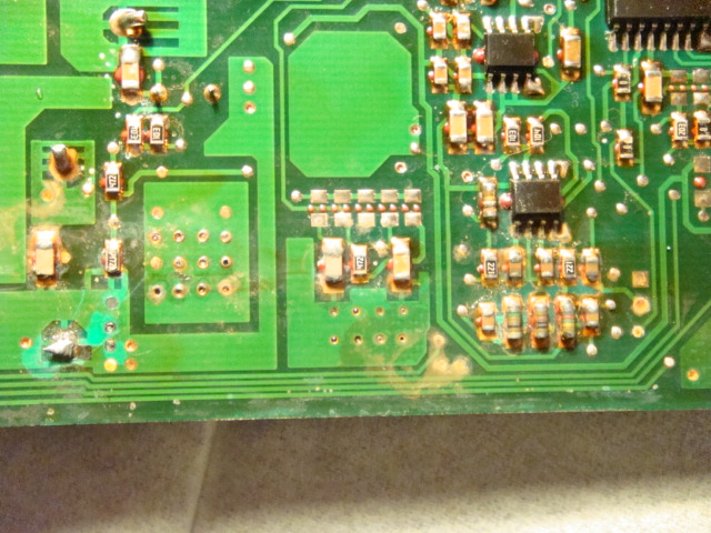

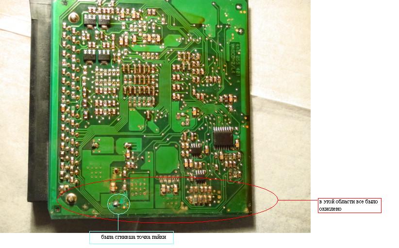

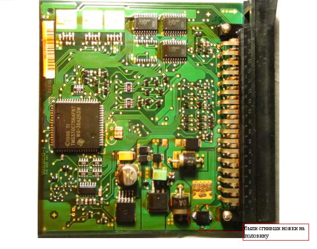

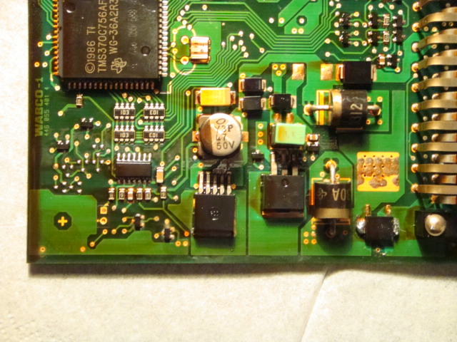

Проблема такая стоит блок ECAS WABCO 4460554050 на DAF 95XF (подушки стоят с переди и сзади), задние подушки не реагируют при нажатии на пульт но в транспортное становится, при диагностике вабкой показало только одну ошибку 1094 ( Safety relay defective) Неисправно реле безопасности которое находится в блоке, блок был разобран выявлено окисление все почищено дорожки все целые была от гнившая ножка диода SJ43A припоял диод целый, вопрос такой где на плате находится это реле или какова его маркировка?

И если можно фото, что огнило. Релле в блоках нет. Подразумеваеться управляющие тиристоры или транзисторы, которые работают как релле.
