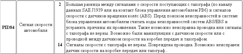

Когда поменяли тахограф, то что он пишет на диске? Есть жирная полоса от 0 до 40 км/ч на диске? Если да, то либо датчик скорости на коробке умер, либо проводка к датчику, либо фишка его, либо датчик стоит KITAS и тахограф надо "привязывать" к нему, а это только спец.прибором для тахографов. Какой на этой машине стоит тахограф: EGK-100 или 1324? Если EGK-100, то "привязка" не делается и ошибок он не покажет. "Звоните" проводку к датчику скорости и потом надо смотреть выход сигнала скорости с тахографа.

Ошибка никакого отношения к EBS не имеет. Ошибка по сигналу скорости автомобиля, то есть это тахограф, датчик скорости на коробке передач, провода. Провода проверить в первую очередь, прям от тахографа до датчика звонить. Остальное без спецоборудования проверить не получится, причем обращаться лучше в контору, в которой тахограф после ремонта обратно опломбируют. И это далеко не каждый официальный дилер может сделать.

смотрите сигнал скорости от датчика кпп.
