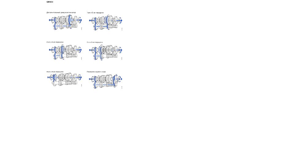

бывают кпп с делителем а бывают с демультипликатором а бывают и с тем и тем. я за 700 км не вижу что стоит у вас. вы пишите что пропадают пониженные - соответственно проблема в демультипликаторе. сбросьте WIN ХОТЯ БЫ что бы видеть что у вас за КПП
perevoz999
Сообщения: 220
Откуда: Беларусь, Минск
Re: управление мкпп SCANIA GRS900
Сообщение perevoz999 »
GRS900 - 9-ми ступенчатая коробка передач с тремя ступенями основной коробки, с делителем передач и с дополнительным
демультипликатором для устойчивого движения с низкой скоростью, а также с планетарным демультипликатором.
Коробка передач диапазонного типа. Это означает, что кинематический диапазон основной коробки невелик, а для
значительного повышения или понижения передачи используется планетарный демультипликатор.
Изменение диапазона производится переключением через все ступени при включённой понижающей ступени
планетарного редуктора, повторение процедуры переключения включает повышающую ступень планетарного
демультипликатора.Каждая передача, в свою очередь, может меняться при помощи делителя, что доводит
общее число передач до 12. При включении понижающей передачи планетарного демультипликатора возможно включение
демультипликатора, который, при использовании делителя, доводит общее число ступеней до 14.

perevoz999 писал(а):GRS900 - 9-ми ступенчатая коробка передач
это как ?

При включении низкой ступени планетарного демультипликатора допускается применение дополнительного демультипликатора
perevoz999
Сообщения: 220
так пишет SCANIA
marov.a
Сообщения: 452
Сообщение marov.a »
Как все громко...ну есть ползучка, то бишь еще одна шестерня.....откуда 9? коробка со сплитером...Так громко расписали и сами запутались))))
