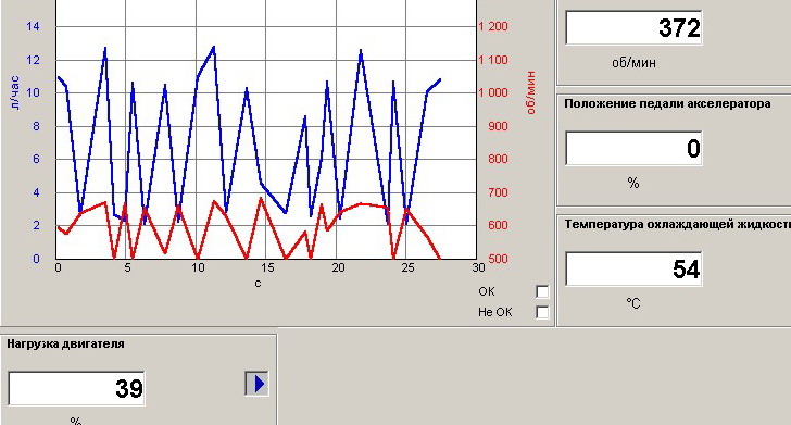

Gans
Сообщения: 636
Откуда: Украина, Ровно
Re: Volvo FH12 D12C Работа рывками.
Сообщение Gans »
Такая вот картина
Screenshot-16.10.13 , 11_24_02 1.jpg (68.63 КБ) 13847 просмотров
Что-то совсем моторчик плохо себя чувствует. Кардиограмма ни к черту. Может VEB дуркует?
