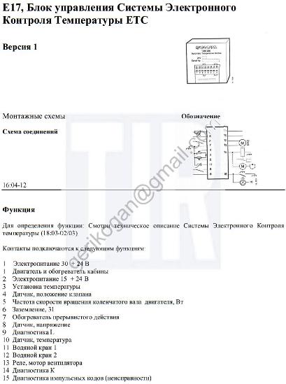

Регулятор температуры, выполнен в виде резистора на панели (с обратной стороны провод с трех пиновым разъёмом и привод крана штатного отопителя электрический). Вот накопал небольшую схемку а сам блок найти не могу и еще на автономке ошибка Е39 обрыв регулятора температуры.

У вас машина без etc, что вы от нее хотите?

А при чём здесь автономка? Кроме того Е39 это обрыв ДАТЧИКА температуры.

Соглашусь с Вами господа и пойдем от крана отопителя, какой блок управляет электрическим краном отопителя так как печка не открывается. Сам электрический кран рабочий, снимали с машины, подавал питание на два штырька разъёма, заслонка открывается и закрывается при смене полярности, резистор положения тоже рабочий, разъём типа мама с автомобиля тоже подключен, при включении зажигания есть бросок напряжения в разъёме от автомобиля.

satka1758 писал(а):какой блок управляет электрическим краном отопителя
Кураныч писал(а):Регулирование температуры в кабине________________Ручное
На каком языке вам ещё написать , что в даннам авто НЕТ блока управления печкой и кондеем. Там всё сделано электромеханически. Откройте схему и "курите" её. в кране есть ещё помимо мотора два концеввика, которые в свою очередь управляют релюхой и т.д. и т.п. ..........

У вас видимо какой-то конструктор раз по факту железо не соответствует комплектации. В таких случаях нужен индивидуальный подход, двигайтесь по проводке, может что-либо найдете.
