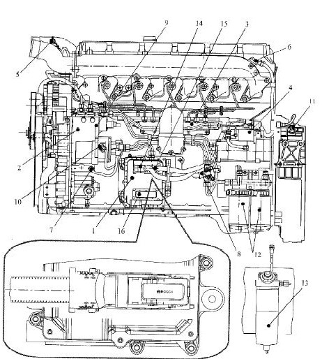

это ЯМЗ 650.10. такой? если да, помимо разъёма ОБД есть кнопочка самодиагностики\блинк коды. их там три, ваша крайняя справа
- ScreenShot016.jpg (125.05 КБ) 24942 просмотра
