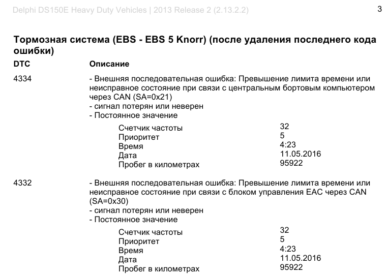

Авто самосвал. Какие причины могут вызвать такие ошибки? (во вложении).
Что за блок управления EAC?
Ошибки не сбрасываются.
Спасибо.

По ZBR ошибки были по осветительным приборам. Все они удалились без проблем (файл МАN TGS 12.05.2016). Сегодня утром перед выездом подключил Autocom и увидел, что к двум имеющимся вчера ошибкам добавились еще две 645 и 4346. Первая удалилась - вторая нет (файл МАN TGS 13.05.2016).
Все три ошибки 4332, 4334 и 4346 не удаляются через "память об ошибке защиты".
Какие могут быть причины разрывы связи CAN c блоками?

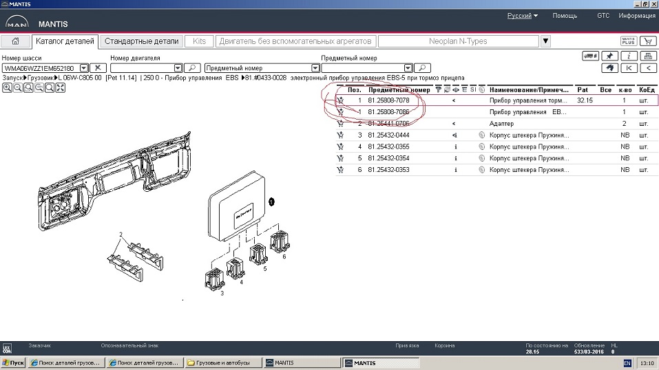

Подскажите, какой блок стоит на машине, под номером 1 два кат. номера, в описании один 5/8 другой 5/9
под 5/9 plus у продаванов бьется 0486106308N50

Выяснил, 0486106308N50
50 тыщ в заходе.
Как и чем прошивать новый блок?
Хочу попробовать старый блок дернуть для себя, к кому обратится с ремонтом??
