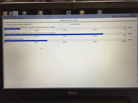

Доброго времени суток ! Подскажите при проверке модуля ножного тормоза положение педали показывает сразу 35 % , а при нажатии показания начинается с нуля и ровненько идут в гору. Правильно ли то ,что без нажатия на педаль тормоза показания сразу равны 35 % ???

Чем смотрите?

Диагностикой MAN

Напряжение как меняется? И какие проблемы есть,?

Расскажу предисторию..... с чего все началось .
Это показания нового педального модуля . Напряжение на потенциометрах при нажатии на педаль меняется ровно без всяких скачков . Вот только смутило показание "положение педали тормоза" в 35% . А на старом модуле показания при нажатии на педаль скакали в разные стороны , да положение педали начиналось с 50 ти процентов. (При этом ни каких ошибок не выдавал)
Вот и решил спросить правильно ли то что положение педали начинается сразу с 35 ти процентов ,при это модуль в руках и к нему подключен только разъем....

проблема началась с ABS прицепа . Не можем найти причину! АBS на прицепе работает на ура , а вот неисправность на табло маячит ....Вот и пошли дальше искать . Начали с педального модуля ,а там при нажатии скачки хаотичные в разные стороны и в безпорядке...

Установить кран, набрать воздух и снять с стояночного тормоза. Вот после этого и смотри.

накачали ,спустили с ручника- все так же !!!!
