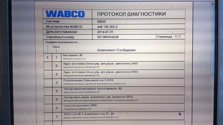

Всем привет. WABCO EBS3 на КАМАЗ. Висит бит памяти неисправности. Других активных ошибок нет. Очищаем память, ездим ~неделю, и опять загорается лампа ABS. Подскажите, пожалуйста, какая из неактивных неисправностей может вешать бит. И почему лампа не тухнет при отсутствии прочих ошибок? Протокол ниже

Я раньше думал у Knorr-Bremse непонятная форма расшифровок ошибок. После даного протокола я вижу что нет пределу совершенству.
Скорость ріскания - специальніе указания (14) - ну чем не FMI14 у Knorr-Bremse. Если идти логике подражания то рекомендовал бі бороться с ней.
Хотя и управление давление прицепом проверить надо.
P.S. 1056 по памяти ошибка в EBS2 на магнуме связанная с клапаном управления прицепом.

Может просто стоим с включенным зажиганием долго(типа спидометр мотаем)...
Re: Kamaz Wabco EBS 3
С аккумуляторами проблемм нет?

Индикатор ошибки двигателя не горит?

Щиток приборов АМЕТЕК? Смотрите CAN....

Попробуйте сделать диагностику прогой на английском,я думаю будет понятнее.

ошибки каждый раз одинаковые? или меняются?

Кто-то где-то в CAN плюёт.
