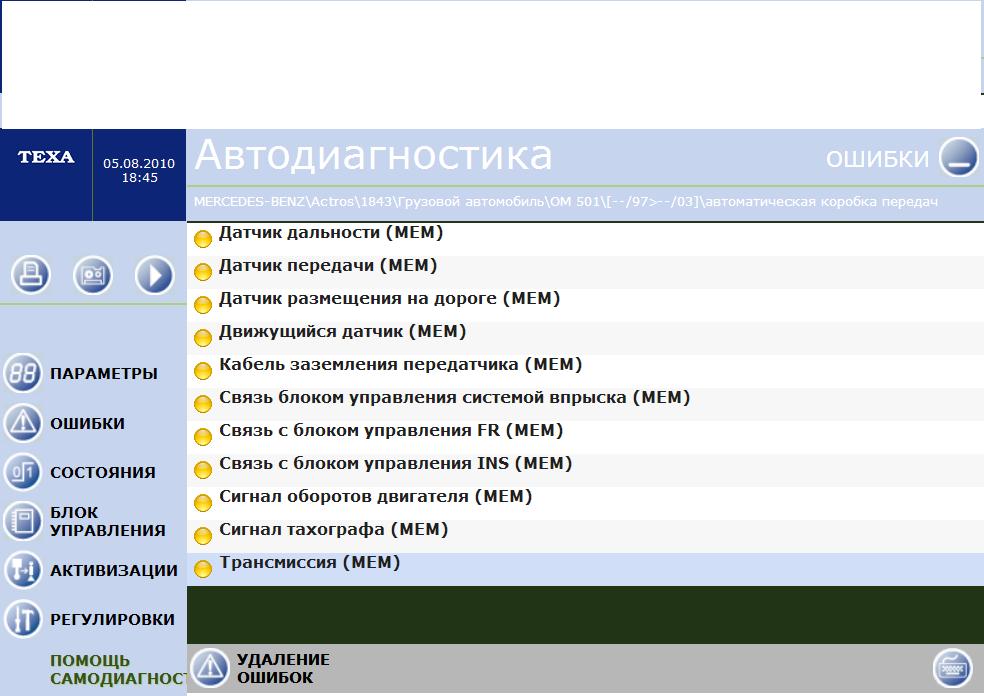

Mercedes Actros 1843 скорость при езде ограничивается на 40км/ч. передачи все переключаются, делитель работает! при этом блок коробки не читается!
ПРи диагностике блока двигателя TEXA-ой следующие ошибки: 2829-внутренняя ошбка блока; 633F-код ключа не получен, связь CAN с иммобилайзером; 0104-линия СAN, связь с блоком FR; температура воздуха при наддуве.
Если убрать предохранитель F5 блок коробки читается но при этом куча ошибок(см.рис.), перестаёт работать делитель, задний включается принудительно, но при этом уже ограничение скорости нет!
Ставились блоки коробки и двигателя с других машин, проблема остаётся такой же!
Помогите решить проблему!!!!

Re: Mercedes Actros 1843 скорость ограничивается на 40км/ч
OlegS писал(а): .................блок коробки не читается!...............
Не похоже на прописанный ограничитель... ИМХО
Что за предохранитель убирался? У меня ВИСа под руками нет щас...
Смотрите провода внимательно!

Убирался предохранитель АКПП- F5, но это была вынужденная мера, ибо иначе машина отказывалась ехать больше 40км/ч

НЕ поянятно, почему не читается блок АКПП когда F5 включен!? проверял СAN шину осцилографом, уровни сигналов как и положено.

А мне почему то кажется что колеса виноваты судя по описанному, если я правильно понял, у ВАС стояла низкопрофильная резина на тягаче под "стокубовую" телегу, а сейчас вы поставили поставили нормальную резину от тягача, так? на 22,5? была наверное на 19,5? Савсем не обязательно что таха будет ругаться, просто мне кажется сработает ограничитель скорости и все, а в текса по моему где то есть... где посмотреть окружность шин не помню тока в какой вкладке. Имхо эт тока мое мнение, резина то какая стояла и какую поставили?, Mercedes то поди еще низкорамник?

Стояла резина 315х70, поменяли на 315х80. Только вот непонятно: в итоге по показаниям комбинации каких датчиков ограничивается скорость?
