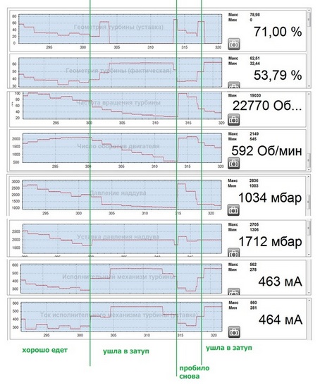

При включении зажигания и работе на холостых, актуатор турбины уходит в крайнее нижнее положение, закрывая лопатки на полную. И на этом все, газуем, ездим, актуатор все время стоит на месте в крайнем выжатом положении. Наддува ноль, да еще и двигатель душит. Все бы ничего, но :!: , иногда систему "пробивает" на правильную работу, и какое-то время авто бодренько так едет, после чего опять начинается этот глюк.

Прикладываю графики в движении.

При наборе 1800-1900 у Вас явно прослеживается превышение числа оборотов вала турбины (100 000). Это плохо, это неисправность VGT.
В это же время давление наддува превышает 2500 кПа. Это ужасно много. Это неисправность VGT.
Следующий график Уставка давления наддува (О, боги!) Вам это наглядно демонстрирует - идет команда на снижение производительности VGT от ECU ДВС. Но так как давление падает медленнее, чем хотелось бы ECU, система падает в аварию и возобновляет процесс запуска регулировки VGT (затупило). Это неисправность VGT.
Сравните графики Геометрия турбины (уставка :mrgreen:) и Геометрия турбины (фактическая) - разве не видно?
Так как обратной связи по давлению в актуаторе привода VGT нет (датчика давления), то расчет осуществляется по фактическим параметрам работы системы. А по факту у Вас - передув и перекрут. Жуткий!!!!!!
Турбокомпрессор в мусорный бак!
И ошибка
Vasilkov писал(а):"низкое давление наддува".
в оригинале в EASy звучит так: Давление наддува либо слишком низкое, либо слишком высокое.
Vasilkov писал(а):Прикладываю графики в движении.
Водителя тоже в мусорный бак. 2100 об/мин....

По факту попробую спрогнозировать неправильно собранный механизм привода VGT после "завода Holset". Отстаньте от давления актуатора. Это изменение давление - следствие отклика системы. А отклик не влазит ни в какие ворота. У Вас проблемы внутри турбокомпрессора.
