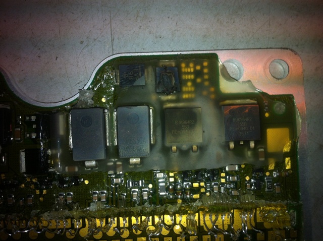

Там в блоке выходники мрут,и насос до посинения крутит,или датчик врет,и нет стопа.....

syava писал(а):Там в блоке выходники мрут,и насос до посинения крутит,или датчик врет,и нет стопа.....
В каком месте платы они находятся? Плату принесли тоже, но сам не разбирал и даже приблизительно не в курсе что откуда и куда там.
Re: AS-Tronic 6AS 850 мотор насоса
Собери мотор наверное сперва и попробуй,потому как с блоком там тоже кусок работы

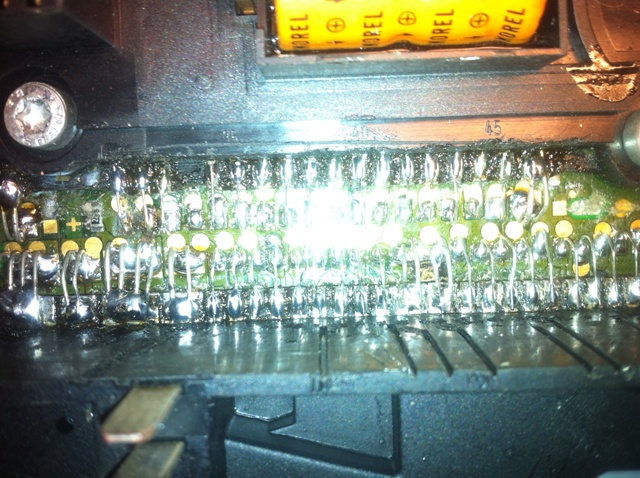

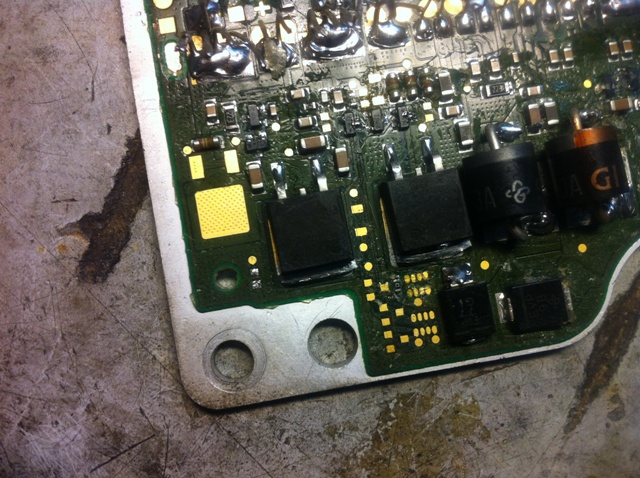

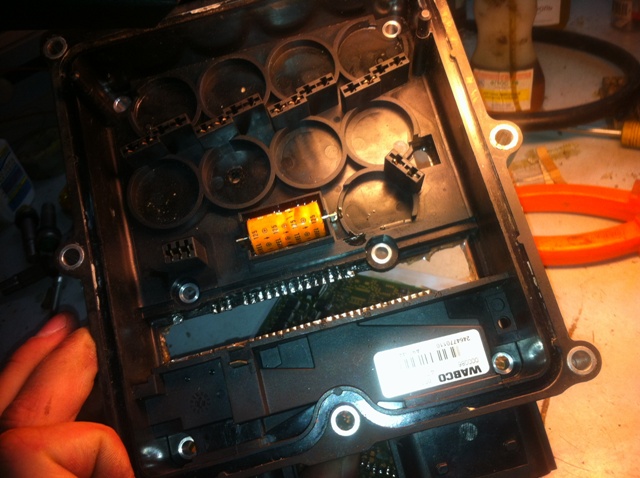

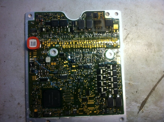

Привезли плату как на последнем фото, большие транзисторы вроде целы. Хозяин ищет мотор.
То есть они её уже отодрали!?
кузя
Сообщения: 99
Зарегистрирован: Ср май 19, 2010 11:04 am
Откуда: Елец
Сообщение кузя »
syava писал(а):То есть они её уже отодрали!?
ДА! :(
Запасайся терпением и луди....
