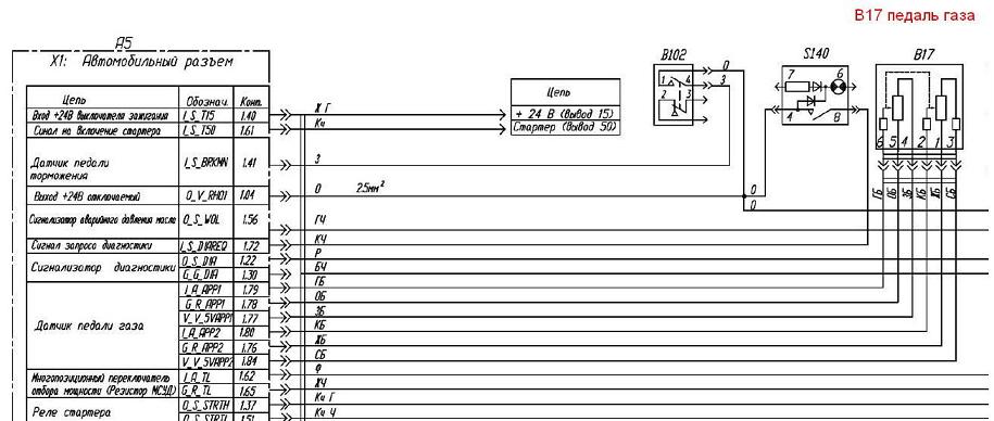

открыл схему СУ двигателя с блоком Bosch EDC7 uc31. В педальке 6 контактов (2 отдельно подключенных потенциометра) концевиков походу нету.

DenisVV
Сообщения: 185
Откуда: Россия, Мячково
Re: Маз Педаль газа
Сообщение DenisVV »
Не не может быть.
Даже в параметрах два датчика педали газа(два сигнала оба разные) и в схеме с этим блоком то же без концевиков.
Схему прилагаю

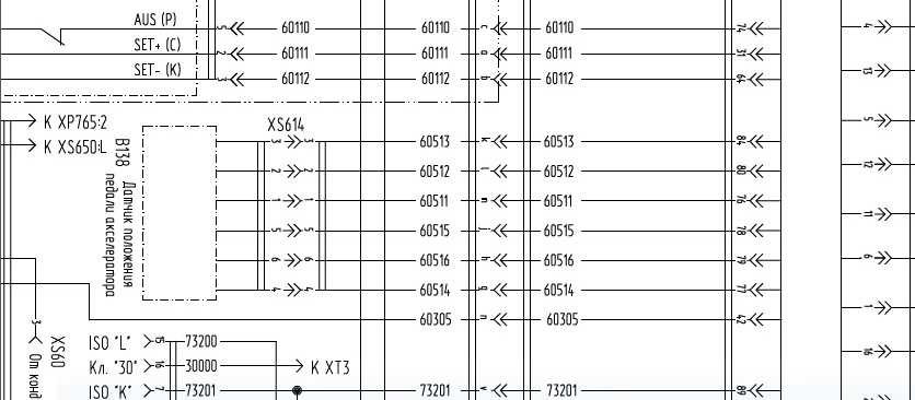

МишаДиагност
Сообщения: 345
Откуда: Россия, Новороссийск
Re: Маз Педаль газа
Сообщение МишаДиагност »
А схема не с Д245?
Хотя у меня в схеме, ямз-650, те же пинки, но не показана внутренняя схема педали...
Новый точечный рисунок.jpg (89.28 КБ) 22679 просмотров
