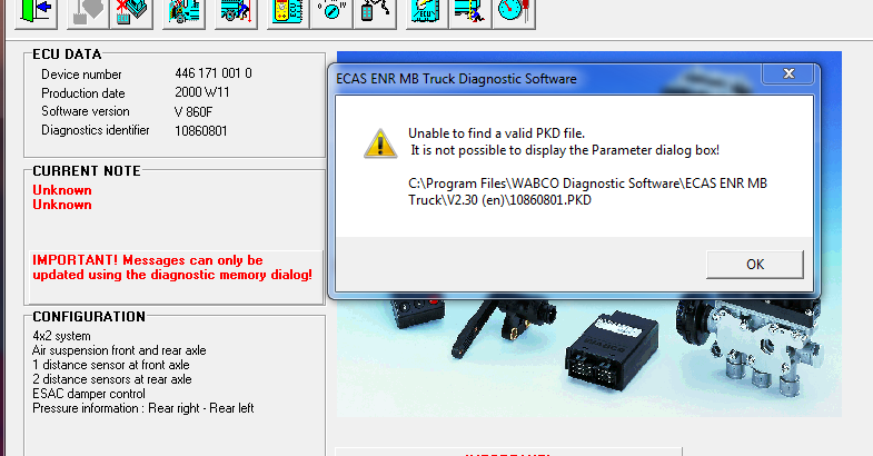

Привет! Помогите разобраться выдает ошибку при входе в параметры.
Блок калибруется диагностируется, а параметры не того.
Нет файла диагностической идентификации.
Re: Actros 2000 года блок ECAS 446 171 001 0
Переустанови прогу.

Переустанавливал на двух ноутбуках!
Мля куда копать хз.
Если нетрудно den_2001, можешь у себя посмотреть есть ли у тебя этот файлик по указанному пути???
Сообщение agent77760 »
Поставь 2.30 ru и я думаю не будет проблем. У меня в русской только такой файл есть 10860800.pkd.
Сообщение hp-max »
Файл 10860800.pkd у меня есть в версии 2.3 и 2.2 eng.
Как вариант переименовать 10860800 на 10860801 но это чревато комой у пациента :lol:
Специальные блоки NR, под конкретные задачи. А настраивал EOL.
Поможет замена NR.
Сообщение hp-max »
Спасибо. Я в принципе и предложил замену хозяину. EOL нет
На неделе заедет посмотрю есче.
