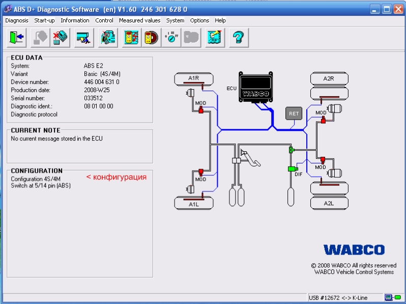

Блок стоит 446 004 631 0 (4S/4M). Передний модулятор подключен к переднему левому выходу. Запускаю диагностику ABS D+, пишет конфигурацию 4S/4M. Неисправностей по обрыву переднего правого модулятора нет. Как такое возможно? В информе данных по блоку нет. Может ли этот блок работать на 4S/3M? Или прийдется менять?

Есть возможность приложить скин из диагностической программы WABCO ABS D+ к сообщению?

На автомобиле Урал пневмо-гидравлическая тормозная система. От главного тормозного крана идут три трубки на модуляторы, а с модуляторов на пневмо-гидравлические цилиндры. От одного цилиндра трубка на перед, от двух других на задние колёса. В разъеме блока передний модулятор подключен к переднему левому выходу, задние модуляторы подключены соответственно к задним выходам. Правый передний выход не задействован. Cобственно проблема решилась сама собой. Просто вошёл в системный режим блока с помощью кнопки диагностики и по трем вспышкам лампы понял, что конфигурация всетаки 4S/3M. Что мне и требовалось. Вывод - глючит программа дигностики. Выкладываю скрин из программы.

Хочу добавить к выше сказанному Вячеславом,во время ввода в эксплуатацию блока,программа требует тест всех 4-х модуляторов,и данный тест проходит на ура,даже передний правый модулятор,который на самом деле отсутствует,проходит с положительным результатом,не иначе недоработка в программе диагностики.

Параметры конфигурации правильно посмотрите. Выложите скриншоты параметров, а не заглавный титульный лист. Он являет собой исключительно художественную ценность, как картинка.
А вообще читаем мануалы перед выводами. Полагаю что нужно проверить распиновку блока согласно конфигурации, проверить тип конфигурации, оттесетить блок.

Со мной связался Белорусский представитель WABCO и попросил отправить ему параметры конфигурации блока. Как он позже мне рассказал, ошибка была именно в програмном обеспечении. Блок сконфигурирован правильно. Видимо скоро появится новая версия ABS D+, или уже ABS E. :)
