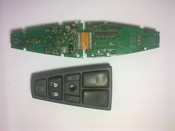

Собралась кучка кнопок, у всех или кнопка управления водительским стеклом не работает или кнопка подогрева зеркал. Может кто то пытался ремонтировать и может поделиться информацией.
Фото0083 new.jpg (115.83 КБ) 25288 просмотров

По внешним причинам все понятно, больные места известны. Интересует ремонт именно кнопки.

Что подогрев на заведенной машине работает это известно. На машины установлены новые кнопки и все прекрасно работает. Хочется старые дефектные кнопки отремонтировать, чтоб в запасе были. Может кто то уже их ремонтировал и есть наработки. Если нет, то по возможности сам разрисую схему, чтоб понять какой ключ за какую функцию отвечает.
