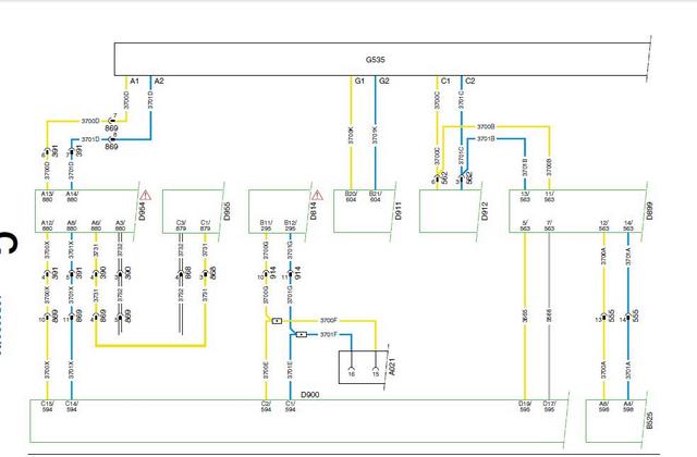

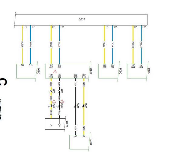

так пойдёт?

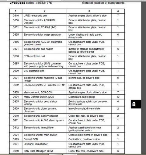

А G535 это какой блок ?
и по второму вопросу про перепутанные провода в паре
Коннектор где сходятся can.
Re: DAF CF 85 не заводится
с каких это пор G блоком стали? это место сборки кан
Борис, это ж вам я и объяснял и ссылочку про кан давал?
Вы осцилку кан (пакетики) помните? ну и переверните ея визуально, что будет?
а схема ЦФ85 в свободном доступе в инете
