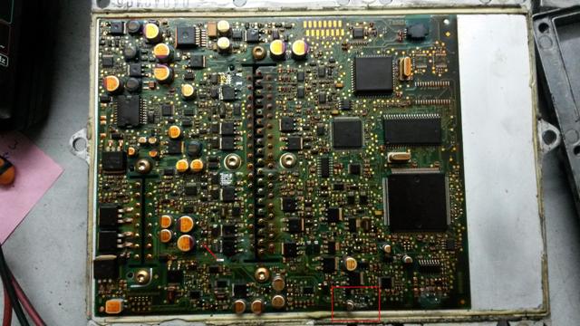

Притянули мирчудес не заводимый,пробиты ключи 1го и 6го цилиндров, проводку прозвонил,секции прозвонил,индуктивность секций одинакова.
Заменил ключи,(ключи из блока донора) прозвонил обвязку (мелкие детальки вокруг) все вроди в норме,ставлю блок,завожу,работает нормально,была суббота,в понедельник завожу,работает на трех цилиндрах,вскрываю блок,ключ первого цилиндра пробит! Снимаем всю проводку,небольшие потертости но не криминально,ставлю полевик,заводим,троит,вылетел ключ четвертого цилиндра.
Подскажите,на что еще обратить внимание!?

Выбило как притянули 1 и 6,они пробиты на кз,при старте импульсы появлялись,при прокрутке,только схватывать начинал и импульсы пропадали,то есть по двум банкам было потребление высокое и оно рубало полностью по банкам питание. После замены завелось,работало где то час,после выходных заводим,сперва начала троить,а после и половину "банк1" отключило,вскрываю первый не козе,поменял,проводку распотрошили-просмотрели,заводим троит,проверяю,уже 4й умер (к нему не лез,еще родной был)

ключей по началу было 8 теперь стало 6. 37 вольт есть,мелочь перед ключами цилиндров звонится вся одинаково.

Проблема была в области красного квадрата,гниль элементов и платы....
