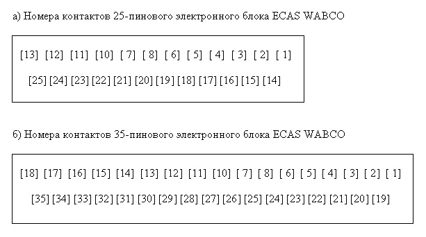

Процедура калибровки ECAS WABCO с одним датчиком перемещения осуществляется следующим образом:
1. Закоротить К-линию электронного блока ECAS (контакт 4) на массу.
(Где искать электронный блок ECAS на МАЗе см. http://truck-diagnost.com/viewtopic.php?t=54
Ниже см. рисунок с номерами контактов электронных блоков ECAS WABCO)

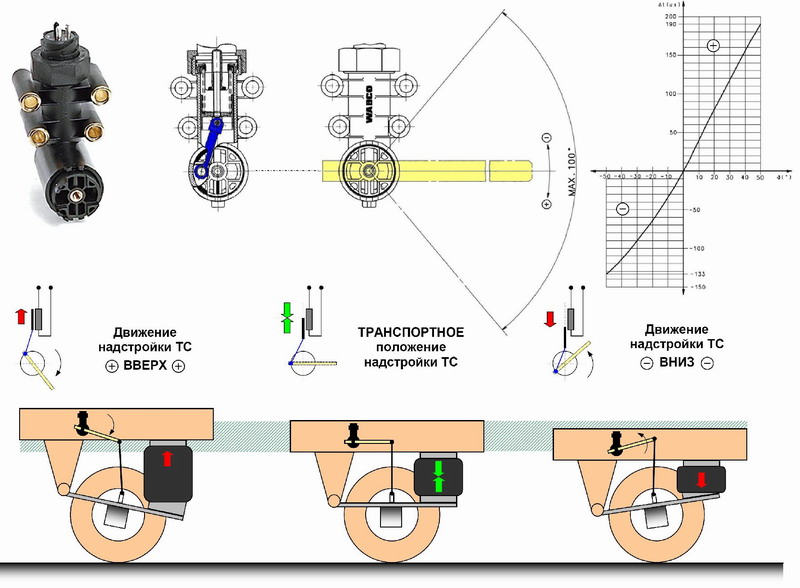

Все просто
1. Процедура остается неизменной для любого количества датчиков. Датчики передней подвески (если таковая имеется, например на автобусе) калибруются одновременно с задней. Все что Вам требуется перед тем как запомнить очередной уровень подвески - вывести подвеску транспортнго средства на требуемый Вам уровень спереди и сзади (при полной пневмоподвесе) или только сзади (при задней пневмоподвеске), накачивая или спуская воздух из соответствующих пневмобаллонов при помощи пульта ECAS или через их контрольные выводы.

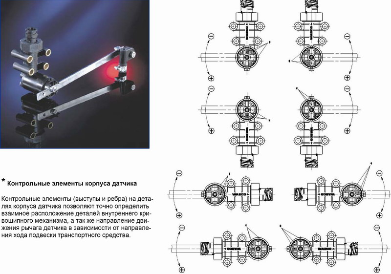

2. Если сзади (или спереди, бывает и так) стоит два датчика, то прежде всего необходимо убедиться, что поворот рычага каждого из датчиков вниз или вверх вызывает идентичное изменение их показаний. При подьеме транспортного средства (рычаг поворачивается вниз) показания датчика должны увеличиваться и наоборот. Сказанное верно для любого из датчиков, где-бы он не был установлен. Будьте внимательны, внутри датчика кривошипно-шатунный механизм, поэтому развернув его ротор на 180 градусов Вы получите обратную картину. Более наглядно это показано на рисунках ниже.
При неизменном положении ротора, рычаг датчика может быть зафиксирован в 4х различных положениях в зависимости от условий установки. Датчик бесконтактного типа и представляет собой простую катушку индуктивности внутри которой перемещается металлический сердечник изменяющий индуктивность катушки и связаный через кривошип с ротором. Тенденцию к увеличению или уменьшению показаний (индуктивности) датчика можно отслеживать при помощи диагностической программы ECAS, при помощи WABCO Diagnostic Сontroller или стандартным мультиметром способным мерить индуктивность.
При калибровке транспортного положения (перед тем как его сохранить) с датчиками следует произвести следующее:
- отсоединить тяги от рычагов датчиков;
- повернуть рычаги датчиков в горизонтальное положение (Помните о направлении вращения и изменении показаний! Если необходимо, разверните ротор на 180 градусов);
- зафиксировать положение роторов, вставив в их отверстия, сквозь прорези корпусов датчиков, штифты (или подходящие стержни) диаметром 3мм ;
- привести подвеску в транспортное положение;
- отрегулировать длину тяг датчиков и соединить их с рычагами ;
- вынуть шплинты из отверстий в роторах датчиков;
3. При калибровке уровней (высот) подвески Вы должны проводить замеры в одних и тех же местах (контрольных точках) подвески, которые Вам важны и которые выберете сами, чтобы понимать на сколько подвеска поднялась или опустилась. Как правило замеры ведут между картером моста и нижними полками лонжеронов, либо змеряют ход штоков аммортизаторов и т.п. вариантов множество.
(Просмотр рисунков доступен зарегистрированным пользователям)
- ECAS Sensor Installation_Page_2n.jpg (101.19 КБ) 65546 просмотров
- ECAS Sensor Installation_Page_1n.jpg (93.61 КБ) 65546 просмотров
