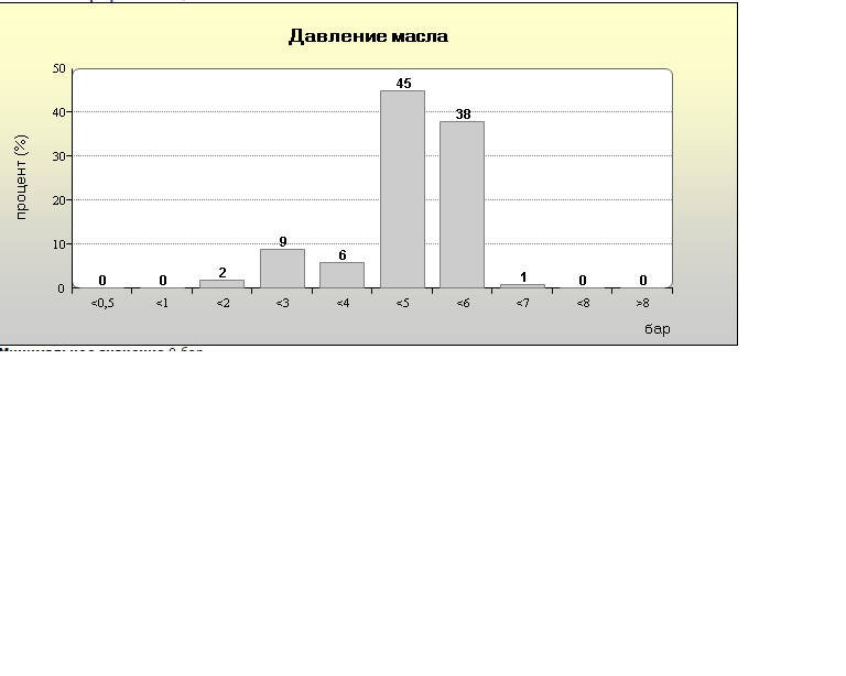

marov.a
Сообщения: 452
Re: SCANIA кидает масло из турбины
Сообщение marov.a »
Давление масла
ND4SPD
Сообщения: 8
Зарегистрирован: Сб ноя 08, 2014 9:10 am
Откуда: Томск
Сообщение ND4SPD »
что за график?
marov.a
Сообщения: 452
Сообщение marov.a »
давление масла вашего автомобиля,сохраненное на пробеге 99000-на последнем сервисе.
