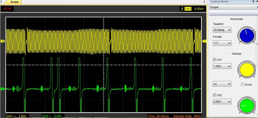

Здравствуйте коллеги!
Нужно с вашей помощью укрепить мою версию.
Собственно машина (в заголовке) не заводится, из ошибок иногда по колену и распред в запомненых.
Даем "быстрый старт" двигатель заводиться, работает с перебоями, не глохнет, ошибки по клену и распред в активных.
Осциллограмма прилагается.
Моя версия что то провернулось!
рено 480 е теч.JPG (111.61 КБ) 13179 просмотров

"кажется что что-то где то провернуло", но ошибка "иногда"
так провернуло или все таки не провернуло?
как звучит ошибка?

На счет провернуло то следующий забег моториста, он и проверит
Ошибки обрыв или короткое замыкание в активных при работающем
двигателе.
По осциллограмме есть что сказа
Датчики отключал поочередно, ефект тотже .

а что ты по осциллограмме говорить хочешь?
у тебя ошибки по обрыву и КЗ, а ты ищешь рассинхронизацию
Re: Renault Magnum E-Tech 480 2003 год нужна осциллограмма
а на одном из датчиков заводится?

1.Ошибки по датчикам как следствие, но не причина.
2. провода проверены, датчики подкинуты.
А что искать и так видно из осциллограммы рассинхронизацию
Ну метки сам видишь. По осцилке посмотри датчик распредвала (почему внизу сигнал двоиться, откуда помехи на прямых участках?)

Да да это вот и смущает, но это позже после моториста, потому как датчик рапреда отключал и пробовали без него, все также быстр. старт, мотор колбасит.
Вот только упустил момент при отключенном расп. на что ругается.

Вот http://www.truck-diagnost.com/viewtopic.php?t=3106 нашел тему похожую на мою, вот только нет осциллограммы когда машина завелась и нормально работает.
Походу моторист зря будет корячиться, но проверить все же надо.
Надо разбираться с помехой!

И так вот начало истории.
Дело было почти ночью.
Машина стояла работала на холостых после чего сама заглохла.
Приехал начал проверять, есть воздух в топ. системе прокачали как положено фиг. не заводится
Далее быстрый старт и замеры, НО сама не глохнет, двигло колбасит.
Отключали по очереди датчики - не заводится
Проводку проверял с пристрастием, в итоге до задницы такая проверка.
Только что не выдержал поехал к машине и вот "ПОМЕХА с права" моторист с большим матом на меня (хорошо еще ничего не разобрал), я говорю погодь притормози обкусываю два проводочка на распредвал 0024, 0025 возле ЭБУ, подкачиваю и без эфира пуск нормальный, но мотор также колбасит.
Вывод синхронизация в порядке.
Помеха в проводах на д. распредвала, нужно вскрывать гофру смотреть и т.д.
Проблема в топливной.
Да и водила сегодня признался что бывало подтраивает отключает д.распредвала и все в норме.

По Вашей осциллограмме видно, что венец маховика провернут на один зуб и с датчтка распредвала утеряна регулировочная шайба. Но для точного анализа, снимите осцилку в другом расширении ( по коленвалу).
