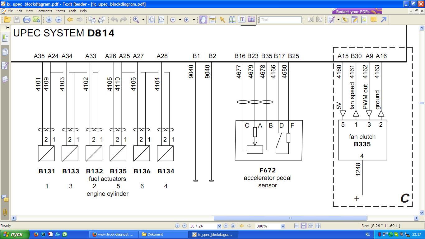

подскажите пожалуйста, назначение проводов, 41093 4160 4152 4163 (1248 с этим все ясно). Это вентилятор? Ничего так и не нашел, кроме этого разъема под основным жгутом (было внутри или солярка или масло).
евгений2218
Сообщения: 97
Откуда: красноярск
Re: DAF XF95 сам набирает обороты
Сообщение евгений2218 »
да это вентилятор. (4160,4161,4162,4163,1248) врядли в них причина.
