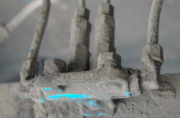

Подскажите что это за краны

Подскажите что это за краны и если можно их номера , хочу разобраться, как все это работает

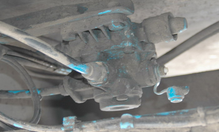

Сообщение oleg10 »
и вот еще один. там стоит 104409, и есть почти такой же 104408
Первый тормозной кран прицепа с возможностью опережения,второй вроди как на пружинные энергоакумуляторы идут...
Zukov
Сообщения: 251
Откуда: Россия Красноярск
Сообщение Zukov »
первый тормозной кран прицепа типа 971 002 150 0
второй похож на перепускной клапан от пневмоподвески а вообще муйня какая-то старинная

oleg10 первый WABCO
второй помыть лучше и посмотри куда от него трубки идут после этого можно делать вывод

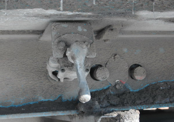

а сдвоенный кран растормаживания -это тот что слева в конце телеги стоит?
KDAFSF33RUS
Сообщения: 62
Зарегистрирован: Вт сен 08, 2009 9:50 pm
Откуда: Владимир
Сообщение KDAFSF33RUS »
Ага. красную кнопку вытаскиваешь с энергоаккумуляторов выходит воздух и телега на ручной ставится. А черная- когда телегу отцепил и необходимо снять с тормозов ее нажимаешь черную и снимает.
