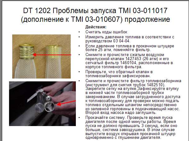

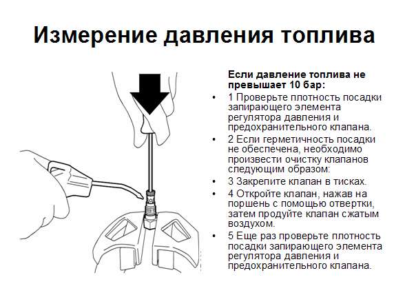

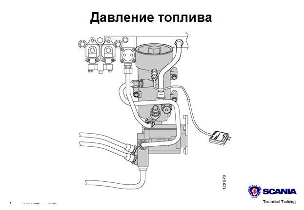

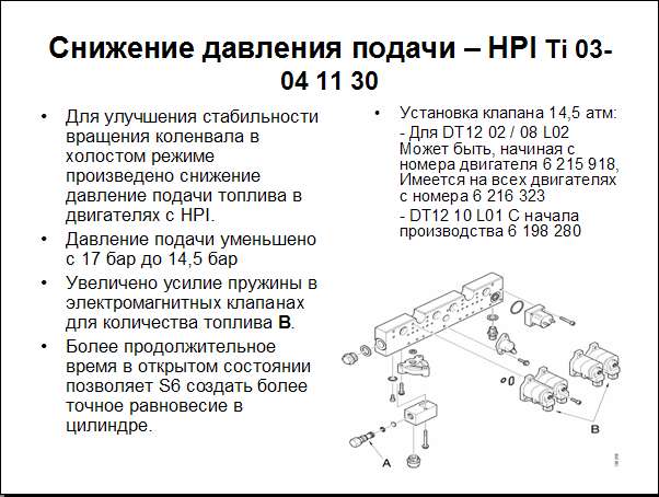

Смотри:
- 00001.jpg (63.7 КБ) 26536 просмотров
- 00002.jpg (49.67 КБ) 26536 просмотров
- 00003.jpg (40.01 КБ) 26536 просмотров
- 00004.jpg (20.34 КБ) 26536 просмотров

Всё это у меня есть, спасибо, и всё кроме первой ссылки - проблемы с низким давлением, и про замену с 17 на 14,5 знаю, но только не для двигунов DC12.
И давление то выше нормы....
