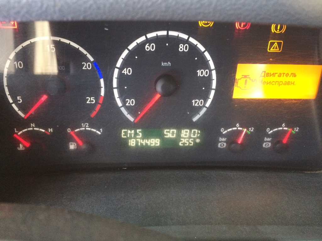

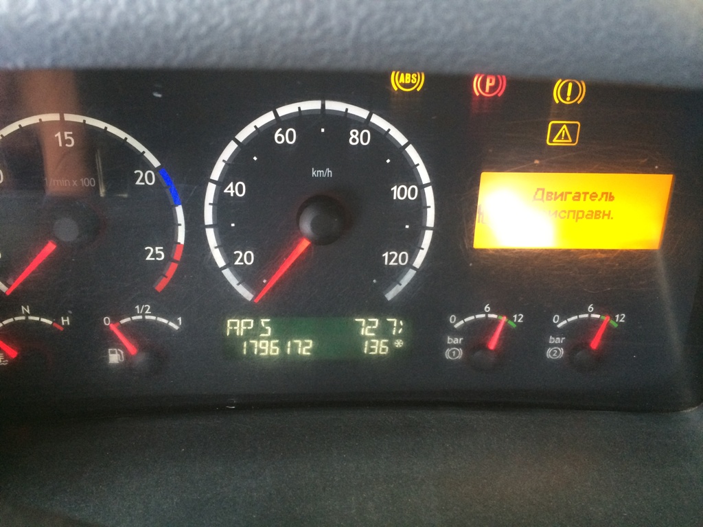

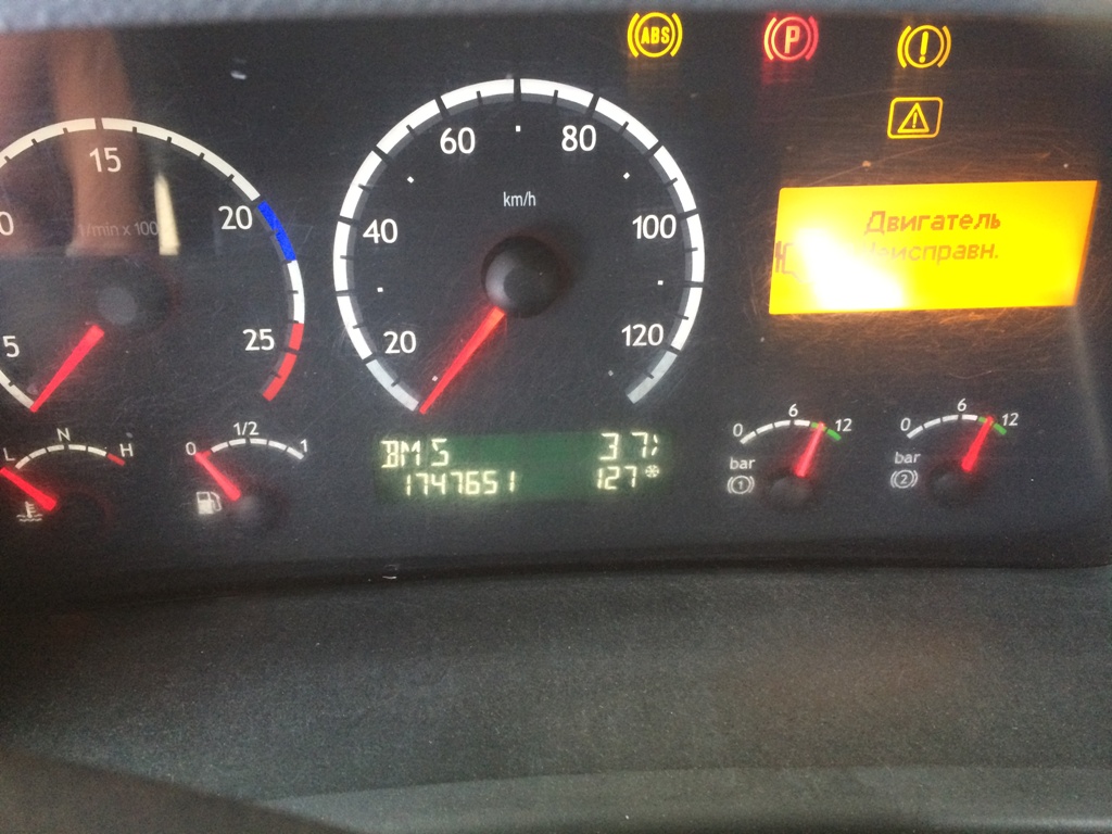

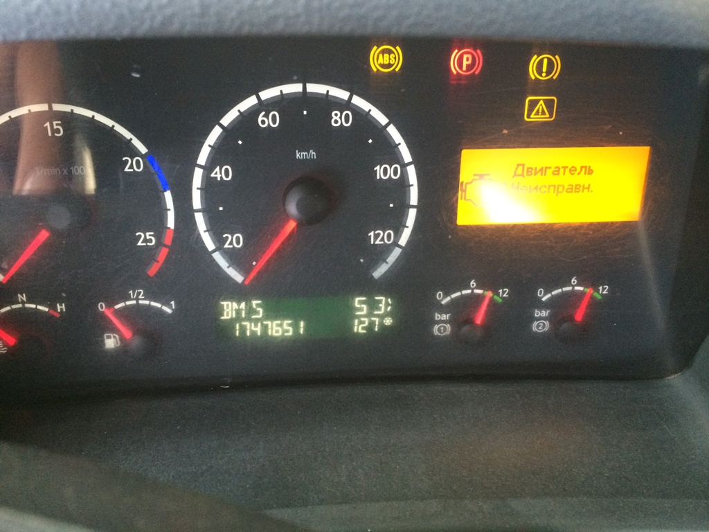

Scania P380 2007 PDE. vin 5185967. Подтраивает двигатель на холостых и пишет ошибку и еще на воздух стала ругаться (вроде шипит подпедальный кран)
что смотреть?

Насос-форсунка цилиндра 5
Неисправность
Нет сигнала закрытия электромагнитного клапан отсечки насос-форсунки.
Признаки/причины неисправности
Короткое замыкание или обрыв электрической цепи насос-форсунки.
Неисправность электромагнитного клапана насос-форсунки или механическая неисправность насос-форсунки.
Возможно, также, попадание воздуха в топливную магистраль.
Примечания
В результате может появиться некая неравномерность работы двигателя.
Устранение неисправности
Проверьте электропроводку и очистите разъем.
Убедитесь, что топливная магистраль, идущая к насос-форсунке работает правильно.
Удалите воздух из топливной системы.
Очистите память кодов неисправности и запустите двигатель.
Если код неисправности остаётся активным, замените насос-форсунку.

APS 727
Давление воздуха никогда не достигает желаемого уровня. APS не способен выполнять регенерацию.
BMS 53
Обрыв в цепи левого колеса ведущего заднего моста.
