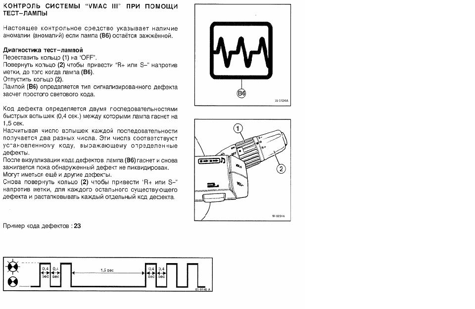

Re: Проблема с Рено премиум 420dci
сощитайте блинкоды с помощью ручки круиз контроля,и выложите их сюда

Как это сделать ? У меня 2000г , ошибки выводятся на дисплэй посередине панели на щитке приборов ни чего ни показывает

джёйстиком в диагностику залесть и посмотреть номера ошибок

Да получилось считать коды
3 длинных пауза 7 коротких
2длинных ..... 1 короткий
5длинных .....3 коротких

Три ошибки вылезли
Даниил67
Сообщения: 10
Зарегистрирован: Вс май 18, 2014 7:28 pm
Откуда: вязьма
Re: Проблема с Renault Premium 420dci
Сообщение Даниил67 »
Т.е получается ошибка 37, 21,и 53
