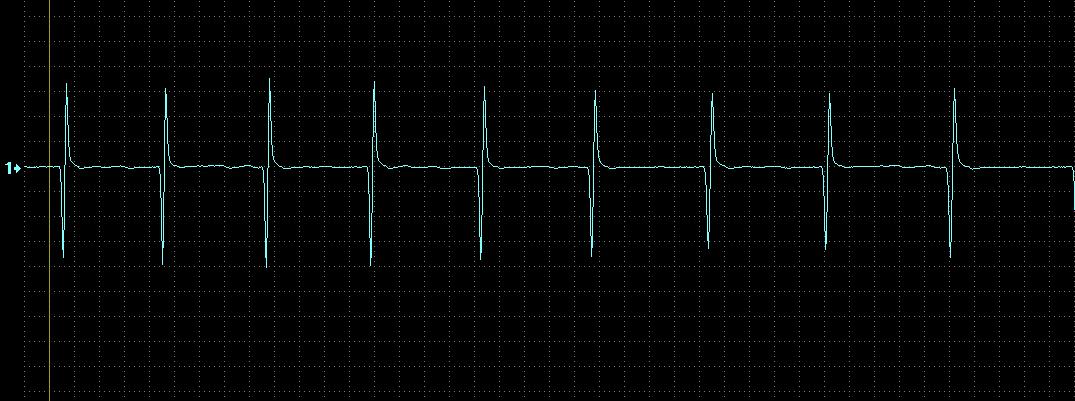

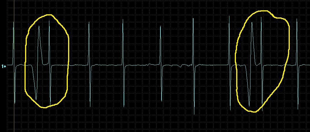

Всем здравствуйте! У наших соседей-слесарей случилась проблемка. Снимали маховик, меняли сальник. После этого машинка заводится и тут же глохнет. Заметил, что при прокрутке стартером и на первых секундах запуска частота вращения 2-4 тыс оборотов/мин. Ошибки по обоим датчикам частот вращения 190 и 723. Проводочки прозвонил на скорую руку, вроде все ОК. Снял осциллограммку. Отчетливо видно два импульса вместе. Должны ли они быть? или один лишний? Смущает его кривизна и другая снятая осциллограммка, но с мана постарше с мозгами MS5. Там и там два датчика маховика.
MAN F2000 MS5 заводится хорошо

MAN TGA MS6.1 не заводится
Частота вращения MS6.1 неисправный.jpg (109.79 КБ) 15143 просмотра

Кусок венца маховика отломили.

Первичный датчик определяет положение ВМТ, метка на маховике расположена с задержкой для расчета EDC начала впрыска, вторичный датчик используется в качестве резервной информации и для расчета впрыска не участвует. Число пазов на маховике=6, 2импульса от форсунки=12 импульсов от датчика. Импульс от форсы затухающий, от маховика четкий. Ослика подсоединил к одному датчику, теперь к другому, если отличий нет-Попробуй посмотреть венец через окошко.

Ну вот..сняли коробас, сцепление, маховик...и ничего. С лупой конечно не рассматривали, но вроде как все цело. Поставили один маховик, все равно такой же сигнал. На маховике 6 прорезей, а импульсов 7.
Подключил оба датчика к ослику и не заметил никакого сдвига по времени (между датчиками 8 градусов). Оба показывают как один. Выковырял один датчик, водил возле него отверточкой все равно сигнал на обоих каналах просматривается. Почему так происходит?

может пробивает на массу через датчик!? Датчики откючены от блока,и картинка такая же при прокрутке?

Потом оба датчика извлек и все равно сигнал на обоих при имитации вращения на одном.
Если же один датчик достать но не отключать, компьютер определяет что один датчик не работает, хотя сигнал по ослику на обоих. Вообщем я запутался уже....

оригинально девки пляшут... по 4 штуки в ряд !
А слабо оба датчика выковырять и на стартере (запуска все равно не будет) посмотреть осликом что там будет ?
ну и частота в 2-4 тыс вас не смущает ? (потому двигло и глохнет!)
ну и потом поочередно на одном датчике запуск повторить со снятием осцилок...
