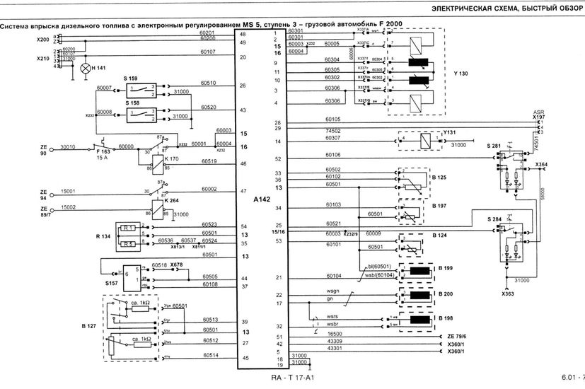

Остро нуждаюсь в схеме выше упомянутого блока (в смысле распиновка), а также педали газа и сопротивление педали, всем откликнувшимся заранее огромное пасиба

varvar00 писал(а):Остро нуждаюсь в схеме выше упомянутого блока
Сбрось в личку ,куда отправить - помогу с описанием.

41 Датчик педали акселератора
Неисправность: неверный сигнал датчика педали акселератора
Причина: Входное напряжение на контакте 27 слишком низкое или слишком высокое.(ниже 0,25 В или выше 4,00 В).
При отпущенной педали акселератора (разомкнутом выключателе В25) частота вращения двигателя составляет 750 об/мин. При нажатой педали подача топлива соответствует 50% нажатию на педаль в обычном режиме, что применяется для доставки автомобиля в ремонтную мастерскую. Круиз-контроль может использоваться, когда скорость грузовика превышает 35 км/час.
Действия: Проверьте потенциометр, разъемы и проводку.

varvar00 писал(а):а также педали газа и сопротивление педали
-стоит 2 датчика с электронной инвертирующей цепью, которые преобразуют аналоговые сигналы в два ШИМ сигнала.Если интенсивность импульсов одного канала 90%, то другого 10% сумма=100% всегда, зачем мерить сопротивление?

А мне можно распиновку ms5 ?
Re: схема man F2000 EDS MS5
Можно,все там же!
......не Слав, ты на тарелочке, да с голубой каемокой должен............
для тех кого в гугле забанили схема ТУТ

Здравствуйте подскажите MAN F2000 EDС MS5 после диагностики выдал ошибку "ASR-ER сообщение" что это за ошибка?
Связь с блоком ABS, ABS на связь выходит?

ловите
man MS 5 f2000 схема уменьш.jpg (73.83 КБ) 21303 просмотра
