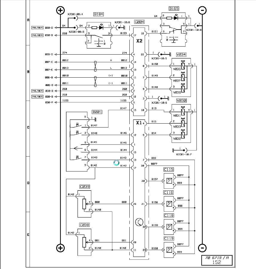

ваще конечно нонсенс, диагностикой Вабко там делать нечего. У ДХи есть система самодиагностики и хорошо бы ошибки с неё по блоку подвески. Схемы в Рено Лорри Сервис Мануал - свободно на рутрекере
