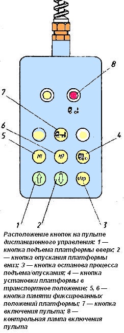

лампа тр-ого загорается и гаснет.красная лампа не горит.А пульт вообще надо включать для тр-ого положения или нет .Датчик уровня -тягу отсоединял двигал.никакой реакции.при включении зажигания блок эл магнитных клапанов включается и сразу выключается.с пульта подьем и опускание есть.

ман ф 90 19.402 FLC
Re: транспортное на MAN F90 95 гв
Естественно надо. Кнопку сверху и потом вторую транспортный уровень 1.
maxx00000
Сообщения: 39
Зарегистрирован: Сб мар 15, 2014 11:21 pm
Откуда: выкса
Сообщение maxx00000 »
зеленая на пульте?
Ага.
maxx00000
Сообщения: 39
Откуда: выкса
т.е я сначала подаю питание 7 а потом включаю транспортное 4.так
maxx00000 писал(а):т.е я сначала подаю питание 7 а потом включаю транспортное 4.так
Да.
maxx00000
Сообщения: 39
Откуда: выкса
включаю так .не реагирует.
